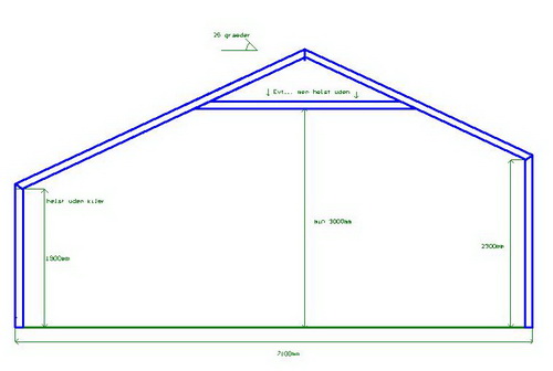

Hejsa jegskal til at bygge ny udehus jeg vil gerne bruge stålspær pga frihøjden
men jeg er i tvivl om vilken demention jeg skal bruge IPE140 - IPE180
der må godt være en hanebånd med min 3 meter højde
jeg skal bruge en hælding på 25 græder
den er ikke lavfet med lige lange ben / tagflader pga for at passe til design på huset
billede er vist lidt utydlig
venstre side er 1900 mm
højre side er 2300 mm
total spånd er 7100mm
er der nogen der kan hjælpe mig

PS. Jeg har forøvrigt brug for at kende afstand mellem rammer, og hvor mange du forventer at skulle have (længde x bredde på hus)
selvføldig ....
der skal være 5 stk med 3 meter i mellem 12 meter i alt
og det skal være ståltag på
12 meter lamg og 7.1 m bred
mvh martin

lige for en ordens skylde var svaet ipe160 uden hanebånd
og kiler
