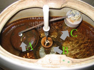

Jeg har ballade med mit toilet efter der er blevet skiftet vandrør i min ejendom er det sblev noget rustramt.
Sagen er det løber, og hvis jeg kigger på det i forhold til vedhæftede billede er problemet at armet (A) ikke stopper for tilførslen (C), så vandet løber igennem hullet i (B).
Når vandet løbet til vil jeg mene at (A) skal løftes og stoppe tilførslen på (C), men vandet stiger over (A).
Hvis jeg løfter (A) når den står under vand kan jeg tvinge (C) til at lukke for tilførslen, så hvis jeg gætter rigtigt er det (C) jeg skal have kigget på.
Et muligt at pille denne og og ligesom gøre den flexibel igen, eller hvad er workaround ?

Vil tro at der sidder snavs i ventilen C, luk for vandet og adskil og rengør ventilen , men vent til en dag byggemarkedet har åbent hvis du får brug for reservedele ,
....god arbejdslyst..
....... g.lykke...........
der sidder en gummi pakning under "c" som kan skiftes uden de store problemer...( for de fleste altså :wink: )

Og skruen på C er til at justere vandhøjden i cisteren med. Hvis du giver det hele lidt kalkfjerner så bliver det lettere at skille ad. (det gamle l....)
Jeg gav det hele en god omgang Limelite, nu kører det igen.
