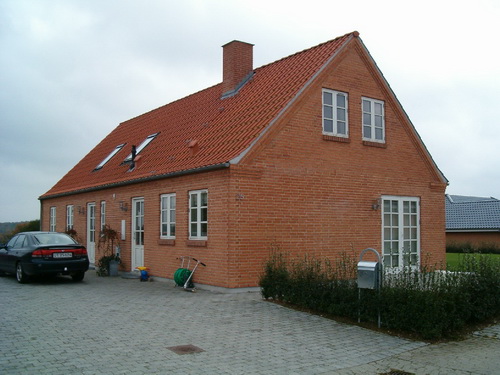

Den garage vi skal bygge, skal stå ved siden af et nybygget hus i 1½ plan (skagen stil) se billedet.
Der skal være plads til 2 biler, 4 cykler og diverse ting.
Der skal også være et værksted i et rum forsig.
Garagen skal være lukket, med rulle port.
Vi er i tvivl om garagen skal mures i samme sten som huset, eller om det skal være et mix af mursten, træ og zink? det skal jo også passe i stilen med huset.

Til sådan et smukt hus er du næsten nødt til at bygge en muret garage i samme type sten og med samme taghældning og belægning.
Det vil være synd at bygge noget med fladt tag, det er i øvrigt ikke ret meget billigere, der går rigtig meget træ til et bjælkelag med et spænd på 6 meter.

Smukt hus... Man skulle næsten tro du havde stjålet mit :wink:
Jeg har selv et nyt hus i samme stil om med indkørsel på samme måde.
Jeg valgte at bygge en garage i træ på 6,5 m i bredde og med en længde på 8 meter. Taghældningen blev kke i samme vinkel. men det skyldes kun mulighederne med at få bygge tilladelsen hjem... afstandskrav til et ubebygget fælles område hvor der er en bold bane cry cry Men regler skal jo holdes :wink: Vinklen blev ca 36 grader mod husets ca 45 grader. Vinduer og døre er de samme som i selve huset.
Jeg kører ind i gavlen på garagen og her har jeg to hvide porte. Og en lem i gavlen for at kunne udnytte loftsrummet bedst muligt. Her er ca stå højde lige i midten, men der er en gulvbredde på ca 4 meter så der kan opbevares meget, værdifuldt..... skrammel... fx. har jeg lagt plads til maboens gocart på et tidspunkt... I den anden gavl har jeg et lille vindue, som på vinkel på selve huset. Og to vinduer i enden af garagen, en dør med rude i siden og ellers ikke flere ruder. Rummet i garagen er en stort ud i et rum, men jeg overvejer ofte at lave skillerum.. men de skal helst kunne flyttes når der skal arbejdes med store tig.. sådet er ikke helt let.
