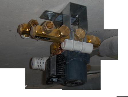

Nu syntes jeg at have set mange steder, hvor smede har sat pumpeshuntgrupper på loft i kælder, til grupperne i stueetagen. Dette har jeg eftergjordt herhjemme, dog bliver min cirkulations pumpe sindsyg varm ??? næsten så varm at jeg ikk kan røre den. ?

Vender pumpen rigtigt ? - jeg tænker her på om motorens aksel ligger vandret

Som elektriker vil jeg mene at pumpen sidder forkert.. ? har jeg ret ?

Hvis hele shunt-gruppen sidder på loftet - så sidder motorens aksel lodret - det må den ikke sad
Kan det ikke lade sig gøre at løsne unionerne og dreje pumpen 90 grader ?
Pumpen ligner en Alpha pro - hvis det er det kan du hente monterings- anvisning på www.grundfos.dk
Fladder
Der sidder godt nok et T- stykke ivejen. Men flytter T-et længere ud på slangen og vender pumpen. Kan vist godt lade sig gøre..
Vi er enig om det sorte på pumpen bare skal vende nedaf ??
Hvis du ser pumpen som en en elmotor så kan du se at akslen i motoren faktisk står lodret nu - den skal ligge vandret
Du kan så enten dreje pumpen 90 grader den ene eller anden vej - hvis styreboksen (det sorte) kommer i vejen kan du dreje motorhuset på pumpen
Det sidste er også beskevet på grundfos´s hjemmeside
du skal ind under "webcaps"
