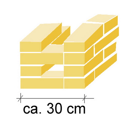

Hvis du måler væggens tykkelse i døråbningen og du lander på noget der ligner 30 cm. kan du regne med et hulrum på små 10 cm. Det kan variere lidt da gamle mursten ikke altid kan regnes som 10,5 cm bredde.

Jeg tror ikke på at du har en massiv mur på 30 cm. Det er en hulmur du har, dit boreforsøg har spillet dig et puds.
