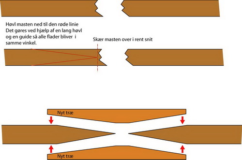

Jeg har med succes repareret en fin oregonpinemast på min gamle båd.
Se den vedlagte princip skitse.
Hej Mount
mange tak for den illustrative tegning den blev jeg meget glad for at se, nu kan jeg roligt gå igang, jeg har blot et spørgsmål mere, hvad er en guide eller hvad bruger du som guide????

Et lille hint: Hvis du har en hulkel i masten, så find en silikone slange, der passer i diameter. den lægges i hulkelen inden du limer. Derved undgår at skulde fjerne limen bagefter.
God arbejdslyst.
