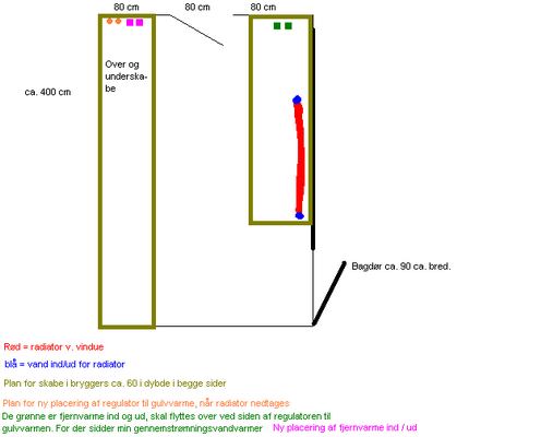

Jeg har planer om at lave min radiator i bryggers om til gulvvarme.
Se vedhæftede billede for lidt forklaringer.
Min eksisterende fjernvarme skal blive stående, men rørerne over til gennemstrømningsvandvarmeren går idag op over døren, men skal lægges i gulvet. Min plan var at lægge et stor plastrør ned og putte en type plastrør på fjernvarmeforbindelsen og igennem plasrøret over til gennemstrømningsvandvarmeren.
Hvor rørerne til radiatoren går i gulvet ved jeg ikke endnu.
Hvor langt ned skal jeg med diverse rør. Fjernvarme, radiator, gulvvarme.
Jeg regner med at skal have gulvvarme i alt det ledige gulv der er på tegningen.
Er der nogen der kan hjælpe mig med materiale forbrug til alle 3 "projekter"
