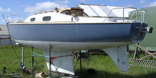

Jeg har købt en båd som er meget mat på fribordet og søger efter et godt råd til hvordan jeg kan afrense den og polere den op så den står som ny!
Farven er blå og den har ikke været behandlet i flere år, så hvad gør jeg ?? sad
hejsa
ja det kræver knofedt*GG* men ikke en uoverkommelig opgave,
der findes en polerpasta der hedder Farecla, G3 og G6, og med en kraftig polermaskine/ vinkelsliber med en skumbagskive på , så er der kun at give en god voka ovenpå og din båd er som ny igen
god arbejdslyst
....god arbejdslyst..
....... g.lykke...........
Husk langsomgående vinkelsliber
