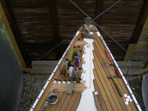

Oftest ses sikaflex polyurethan fugemasse anvendt til både limning og fugning. Teaklisterne, som skal være spejlskåret, affedtes med acetone og primes med special sika primer inden limning og fugning. Husk at anvende nåddetape i bunden af fugerne.
Selve fugningen udføres ved faldende temperatur for at undgå luftblærer.
Fugen overfyldes og det hele slibes ned med excentersliber efter nogle dage. Det er ikke noget problem at slibe på "gummifugen".
Du kan også anvendes epoxy til hele processen, dermed spares primningen og nåddetapen. Men dine teaklister må så ikke være bredere end 40 mm. og ikke tykkere end 6 mm. Epoxyen tilsættes lidt grafitpulver for at give den sorte farve.
Jeg har "lige" lagt et teakdæk med sidstnævnte metode. Se vedhæftede foto som måske kan give lidt inspiration.
Den gamle metode med skruer og propning er YT.
