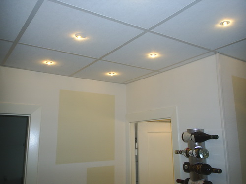

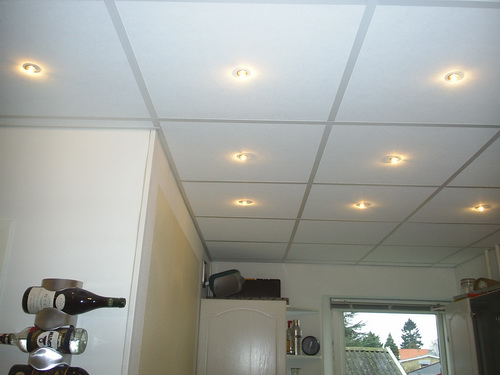

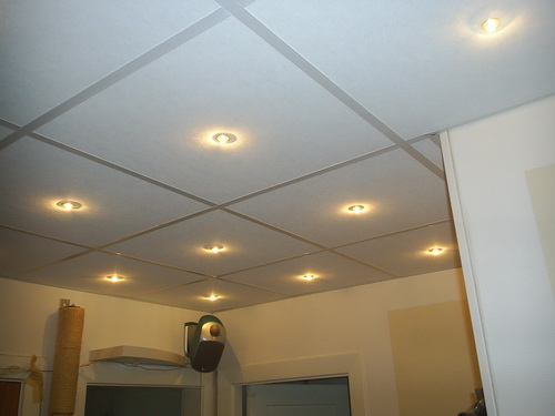

hejsa, en lille opdatering...
det er blevet rigtig flot loftet, man skal dog lige have nogle fif hvis man godt vil have en flot finish..
brug en pladesaks til tilskæring af tværprofiler, samt bære profiler.
afmærk skyggelister med et vatterpas i en god længe, derefter er det ligetil...
indsæt eventuelt stjernehimmel, det ser rigtig flot ud, samt med lysdæmper..
mvh kasper.. :-)

her er lige et par billeder....
hvis der er nogen der har nogen spørgsmål, hvis de selv skal sætte et tilsvarende loft op, er jeg gerne behjælpelig....
jeg fik sat loftet op det dækker ca 11m2 loftet kostede ca 3000,-
spottene fandt jeg på tilbud i silvan til 200,- pr ks a 6stk normal pris 415,-
