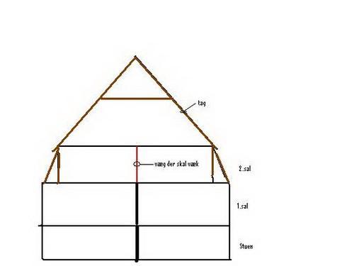

Væggen er bærende, og er ca. 12-13 cm tyk. Hullet skal være 240cm.
Det er øverst oppe i en etage-ejendom, så der er ingen mur ovenover men den bærer selvfølgelig gulvet på tør-loftet samt en del av taget. Der er dog ingen direkte stolper fra taget og ned på denne væg.
Hvor meget overhæng bør bjælken ha på hver side?
Skal prøve at lage en hurtig grov tegning efter hukommelsen, hvis ikke den er god nok kan jeg scanne ind bygningstegningen senere.
-mvh Kaj

Der er ca. 380-400cm ud til yddervæggen på hver side. Hvordan kvaliteten på muren er ved jeg ikke.

Jeg har engang beregnet en bjælke, som skulle spænde over 3 m, og som havde et lastopland på ca. 3 m til begge sider, i.ø. samme forudsætninger som dine.
Dengang fremkom jeg med en dimension på HEB120, beregningen blev kigget igennem af en ingeniør, og fundet OK.
Med det i mende, kan jeg se, at jeg regnede med et lastareal på 9 m2, og du får et lastareal på ca. 9 - 9,6 m2, det vil jeg mene giver en dimension i dit tilfælde på HEB120 eller måske HEB140, da jeg ikke kan huske, hvor hårdt udnyttet HEB120 var på min gamle beregning.

Har engang fået lavet en tilsvarende beregning på et spænd på 260, hvor der var en ekstra etage ift. dine skitser. Der blev den beregnet til en I 160 (x100), lagt 12 cm ind i hver side.
Husk, at bjælken skal beklædes med to lag gips (og hulrum meget gerne fyldt ud med rockwool)

Jeg kan forøvrigt se, at tværsnitskonstanterne for HEB120 og IPE160, som JanR nævnte er næsten ens +/- lidt til begge sider.
Det kan godt være det vil være en bedre ide, at benytte en IPE160, da den jo som JanR skriver skal inddækkes. En IPE160 er 82 mm bred.
