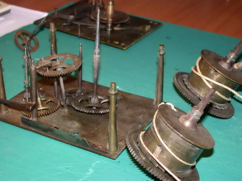

Bornholmerur (urværket) sol 15 18-10-2004 07:13 Jeg har fået et bornholmerur hvor urværket er fra 1883. det er skilt ad er der nogen der kan fortælle mig hvor jeg kan få oplysninger om hvordan jeg kan samle det igen. Venligst sol Lim og dykker - så går det aldrig i stykker. 4 svar Følg tråden Annonce Annonce Annonce

sol Trådstarter 15 18-10-2004 10:27 Hej Carsten Hvor bor han ? Jeg har samlet det så godt jeg kunne uret går (pendulet) men viserne drejer ikke rundt og klokkeværket fungerer heller ikke, så der er nok noget jeg har samlet forkert. Jeg har lagt nogle flere foto ind på hjemmesiden: http:www.sitecenter.dk/tandberg/hjemmeside/ NB: jeg bor i Hvidovre og har desværre ikke råd til at ofre en formue på det. Venligst sol. Lim og dykker - så går det aldrig i stykker.
Thomas FH 431 3100 20-10-2004 10:25 Hej Hvem har lavet uret? Der er normalt initialer på urets bagside. Har selv (konen) et bornholmer ur og et digitalkamera. Hvis det er samme urmager så kan jeg sende et par billeder. På billed: urværk2 er der et tandhjul med spidse tænder, hvid det drejer rundt når uret går er det "bare" to gearing til de to visere. Mvh Thomas Mvh Thomas
sol Trådstarter 15 20-10-2004 10:36 Nu har jeg fået det samlet så meget at uret går (enda ret nøjagtigt) Nu skal jeg til at kigge på klokkeværket det bliver nog sværere. Der er nemlig et par ting som jeg ikke umidelbart kan få til at passe, der sidder en (vinge) som jeg tror drejer meget hurtigt rundt når uret slår slag, men den vil støde ind i et andet tandhjul. På bagsiden af et af tandhjulene er der indridset NJ 1883 8/2 HPJL Lim og dykker - så går det aldrig i stykker.
