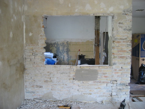

Er der forresten en der kan fortælle mig om en murstensskorsten bliver varm, når den varme røg fra brændeovn udledes igennem den? Ville det være farligt at udskifte nogle af murstenene med enden af en træbjælke? Vi har banket huld i muren ved siden af skorstenen (ind til køkken), men har stadig 50cm mursten hængende, som vi gerne vil have understøttet - se billede

Det er skorstensfejeren som skal godkende din skorsten. Han kan også være behjælpelig med råd og vejledning.
Det sorte på bagsiden af murstenen er sod - det er der jo li'som inden i en skorsten ikk!!?? :wink:

Som smede siger, din lokale skorstensfejermester.
JA den bliver varm...
Citat fra handymus
Ja for dælen da, det kan du bide dig i næsen på at det er...

Det sorte på stenen er sod.
Du kan nemt se om der er isokern i skorstenen. Isokerne er en slagts Leca og det vil være et indvendigt rør i det murede. Kig ind hvor din gamle tilslutning er eller op gennem en rense lem evt. med et spejl.
En gammel skorsten kan måske blive lidt varm men ikke meget.
Med isokerne vil den ikke blive varm udvendig. Og det skal du være glad for for det er brændeovnen der skal lede varmen ud i rummet. Når røgen forlader brændeovnen skal/vil røgtemperaturen ikke være for høj. Og i en kold gammel skorsten kan dette meget nemt give løbesod...
Men tal med din lokale skorstensfejer mester. Han rådgiver gerne og er den myndighed der skal godkende inden du tænder op i brændeovnen.
MVH Njord
OH! træbjælke!
OH.... Du må ringe til skorstensfejeren.
Absolut.
