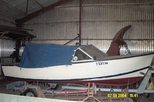

Jeg har erhvervet mig en gammel glasfiberbåd med en 40HK Johnson påhængsmotor. Det hele er købt i Norge. På det norske registrerings papir, står bare at det er en LANDSTEDSBÅT. Men det er vel en massebetegnelse for mindre både i Norge. Er der nogen der kender mere til modellen se billed.
