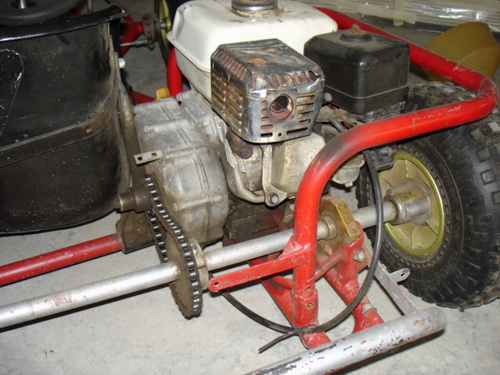

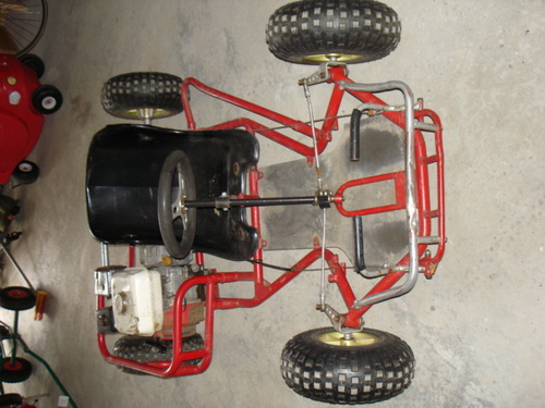

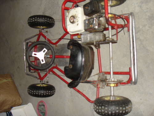

njord 6283 7120 10-07-2004 18:46 Hvad er det for en type gocart du vil bygge ?? En legemodel til ungerne eller en rigtig terrængående ?? Prøv at finde inspiration hos fx. www.bocart.dk eller hos www.dino.dk Det er lovligt at lade sig inspirere men ikke at kopiere..... Jeg har selv en Dino med en Hondamotor og slyngkobling til ungerne.... ( i alle aldre !!! ) Det er en "Leasure" model der har fået knobdæk med lidt større diameter... Den kører fortrinligt på grus og astfalt men er PT gearet for højt til græs og stubmark... 70-80 km/t :twisted: Men en vildt fed oplevelse at ræse afsted med småstenene flintrende om ørene.... Jeg kan evt tage nogle billeder af Carten hvis det har interesse... PS. Min nabo havde tidliger en rigtig Dinoræser... fed maskine men den var meget bred og træls at have i traileren. Min kan lige være i en alm. Dantrailer 122*205*40 og ses næsten ikke med presseningen over.. :roll: MVH Njord

njord 6283 7120 11-07-2004 12:10 Jeg vil tage nogel billeder og lægge ind. Hvad angår motor vil strotset alt med en vandret aksel kunne bruges. Min er en Honda på 5-7 hk. Hos Dino www.dino.dk sælges de, og her kan du se priser... Men kig i www.dba.dk eller www.gulgratis.dk her er der sikker muligheder for at finde noget brugt. Det besværlige er slyngkoblingen, men det kan jo også laves med en rem der strammes af en fx fodbetjent rulle... Det er et system der bruges på fx have fræsere... Der jo også kan levere en motor... evt som et containerfund.... Ud over dettte er det mest kildne nok selve styre tøjet. Hvis du lade motoren trække på det ene baghjul er carten lettere at dreje og du behøver ikke noget differantiale. Min er mad fast aksel og ungerne har lidt svært ved de skarpe drej MVH Njord
