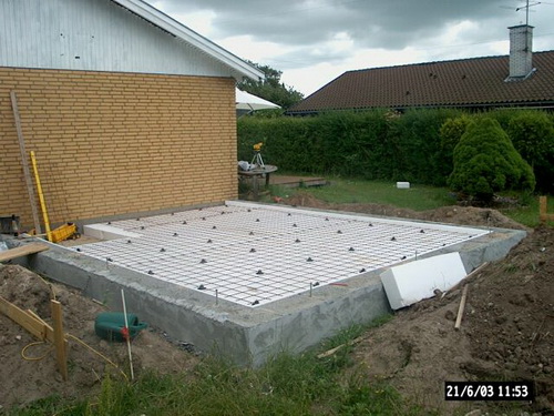

Jeg har læst om afstanden på et tidspunkt da jeg selv byggede til, her er et billede af vores forarbejde -. jeg mener det blev pr. ca. 50 cm.

Billedet siger jo meget, men så vidt jeg kan se, har du sat en stjerne for hver 5. maske. Det må så være 100 mm masker, hvis det skal passe med de 50 cm. Jeg har 150 mm masker, og sætter én for hver 4. maske. Det må være OK.
