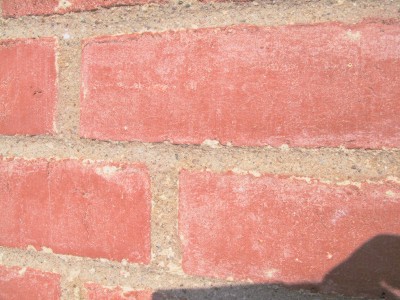

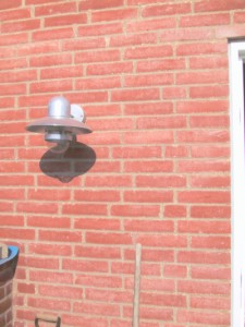

For 2 år siden fik jeg muret en mindre tilbygning, murerarbejdet blev udført af en murer, men muren har desværre en tildens til at blive 'hvid', der ligger ligesom et hvidt slør over stenene. Muren er blevet afsyret efter opmuring, og udtrækket er ikke salpeter, da man ikke kan børste det af.
Når muren er våd er den pæn rød og uden hvidt slør, det kommer først nå muren er tør.
Muren er opmuret af blødstrøgne massive sten fra Egernsund tegl, og mørtelen der er brugt er bakkemørtel.
Jeg har selvfølgelig påpeget problemet over for mureren, og fik at vide at del ville forsvinde efter den første vinter - men det skete ikke.
Jeg er efterhånden godt træt af at diskuterer med ham, han har jo desværre fået sine penge, han er rimelig ligeglad, så hvis nogen har et bud på hvad jeg selv kan gøre, for at få muren rød igen, og ikke 'sløret' rød som den er nu, vil det være skønt.

Det ligner slør pga. manglende afsyring.
Prøv at afsyre et mindre areal igen, og se om det ikke bliver pænere.

Hej Henrik
Ja, det er ikke nemt med de håndværkere......
Du skal afsyre murstenene med saltsyre. Lav en opløsning på 1/10 saltsyre/vand og påfør med en kalkkost.
Gør dette nogle gange.

Hej Henrik
Kewin.
Det har jeg skam allerede prøvet - desværre smile
Det hjalp faktisk ikke noget, måske lidt, men ikke rigtig.
Vil der være nogen ide i, at prøve med 'Syr-a' fra Alfix eller Fefix ??
/Henrik
