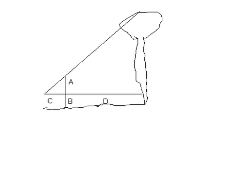

Jo, det er "noget med en pind"!
se vedlagte skitse (beklager det ubehjælpsomme design, men jeg havde ikke lige andre midler til rådighed)
i Astanden D (f.eks 9 meter) fra træet placerer du en pind (får én til at holde den). Afstanden C (f. eks 1 meter) fra pinden placerer du måleinstrumentet (øjet). For at du ikke skal kravle rundt på jorden har jeg indført afstanden over jorden B (f.eks 1 meter).
Nu sigter du efter træets top og får hjælperen til at sætte et mærke der hvor sigtelinjen passerer pinden afstanden fra jorden til mærket kaldes A.
Højden er ((A-B)/C*(C+D)) + B
Det lyder måske indviklet, men er det ikke. hvis du har brugt de foreslåede mål kan det forenkles til ((B-1)*10)+1. Dvs, hvis dit mærke sættes ved 1,85 meter er træet 9,5 meter højt.
