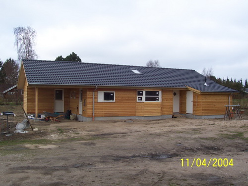

Jeg ved det ikke er en grundbehandling, men brædderne er jo "nærmere" hvid en hvis de var ubehandlede. Det med maling inden opsætning er ikke nemt at koordinerer med et sjak tømrerer der bare skal derudad. :evil: Jeg lader dem muligvis være, jeg syntes bare ikke at hvidt og ludbehandlet står så godt til hinanden. Jeg vil have hvid stern og vindskede smile Til Colormann, jeg er færdig med at smøre huset 1. gang. Farven passer perfekt. biggrin Brugte lidt over 20 liter. Nu har jeg efterhånden været "på" et par gange vedr. mit sommerhus, så her er et billede af "vidunderet" MVH. Bjørn biggrin biggrin biggrin
Hej Bjørn
Ser rigtigt godt ud
Colormann
Hej Bjørn..
Lad os lige se lidt flere billeder ..
gerne hele vejen rundt..
Huset er jo ret kønt...
MVH Njord
OK er på vej, jeg skal aligevel ha afprøvet mit nye Kodak digitalkamera. Forresten et kanon kamera 3,1. til "kun" 1495.-
Jeg løber. biggrin
