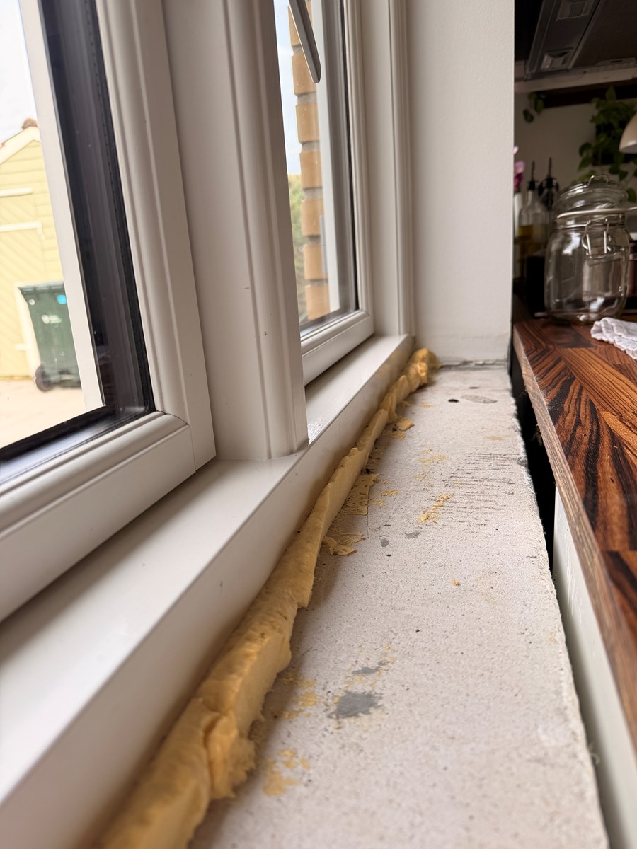

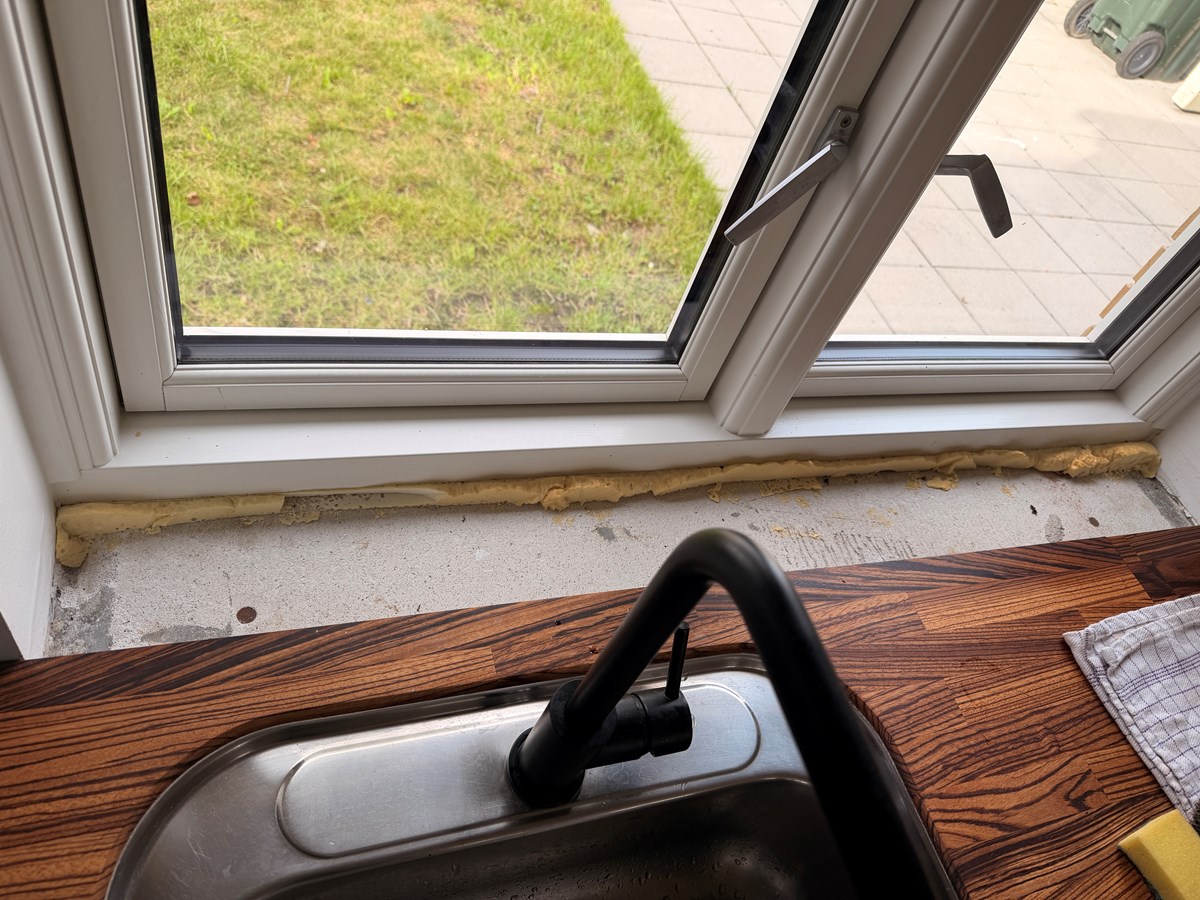

Jeg skal have lavet en vindueskarm med klinker på da det er bag køkkenvasken. Jeg har til at starte med købt en enkel melamin vindueskarm, men den tænker jeg ikke kan bruges da den ikke velegnet til fugt og heller ikke fugemasse under klinker da den har en glat overflade.
Nogen ideer til hvordan den bedste fremgangsmåde vil være? Billeder er vedhæftet til hvordan det ser ud lige nu
Skal jeg lave en kant og fylde det med beton først, hvorefter jeg kan lægge fliser om på?
Eller skal jeg montere melamin karmen med isolering under og derefter lægge fliser om på? Jeg er bange for den glatte overflade ikke klæber til fugemassen om på til klinkerne?
Eller der en helt anden måde, jeg ikke har tænkt på?
LIP multiklæbemasse binder fint på melamin. Du kan eventuelt gøre overfladen ru med groft sandpapir.
Og bagkanten af køkkenbordet skal også fugtsikres, inden du laver resten ved vinduet.
