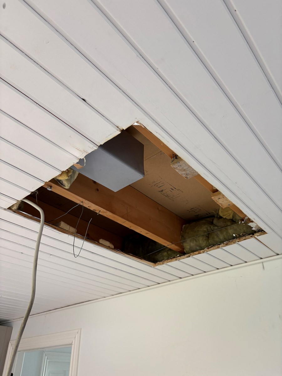

Jeg er gået i gang med at sætte en ny emhætte op. Det er en “integreret emhætte” som erstatter en tidligere normalt lofthængt. (Witt Dice 90).
Emhætte skal gerne så langt op som muligt, selvom jeg skal lave en kasse til at skjule den sidste del.

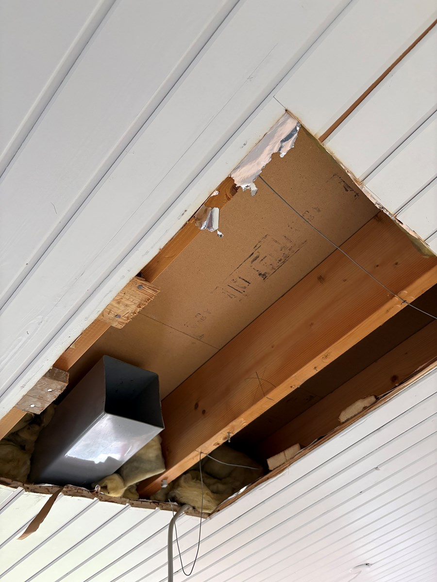

Efter at have åbnet op, viser det sig at jeg har et spær i vejen.
Jeg tænker derfor at lave udveksling. Det giver sig selv i den ene side, men i den anden er der jo den udfordring at jeg så mister adgangen til udtrækskanalen.
Jeg overvejede at bruge et 125 mm spær i stedet for 200mm og så bue en fleksslange nedenunder i et U, men er ikke helt glad ved løsningen.
Er der nogen dygtigt mennesker herinde, der har en bedre ide til løsning af mit lille problem.
