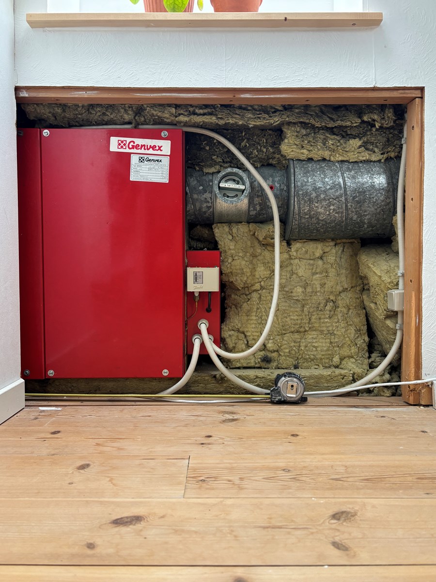

Et nyt ventilationsanlæg er på ønskelisten. Den gamle Genvex er fra 1986 og jeg har fået at vide at det ville være en god ide at skifte den.
Men en ventilationsmand sagde at det var meget vigtigt at rørtilslutningere på den nye passede præcist med den gamle.
Det giver jo en del udfordringer synes jeg. Jeg går ud fra at det “sagtens” kan laves om.

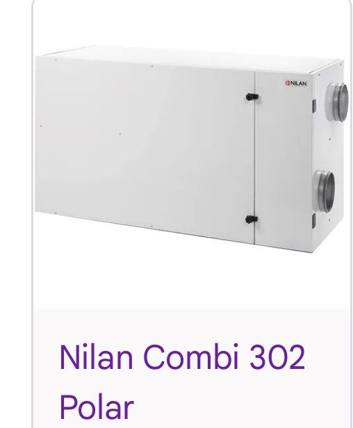

Jeg kigger på et Nilan Combi 302 Polar.
Men desværre er tilslutningerne i højre side “omvendt” så den øverste tilslutning sidder bagerst og den nederste forrest.
Hvad vil man gøre her, udover at åbne skunken helt op og ændre rørføring?

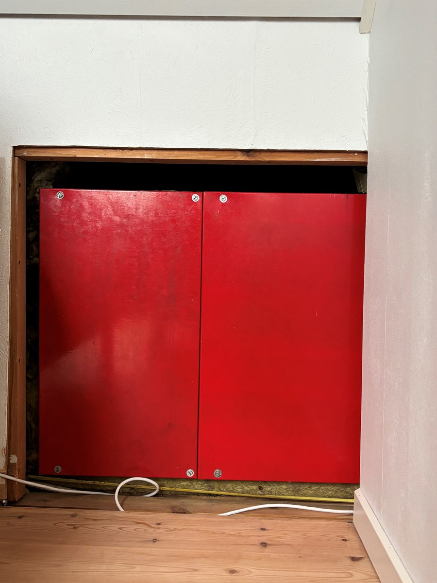

Skillevæggen foran anlægget er lavet så den kan fjernes.
Nuværende anlæg er Genvex 315vp

rørføring skal tilpasses.
Nilan anbefaler flex lyddæmper, så det letter jo allerede den proces .
