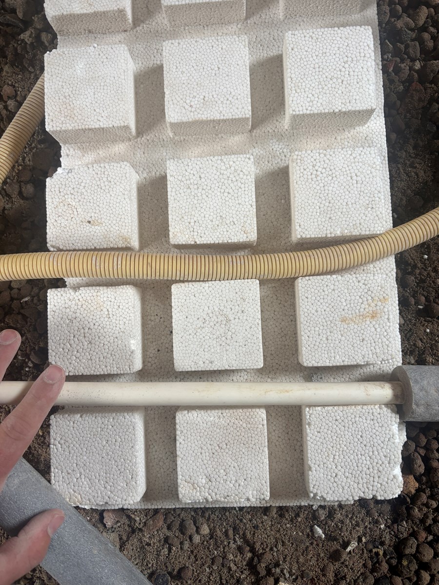

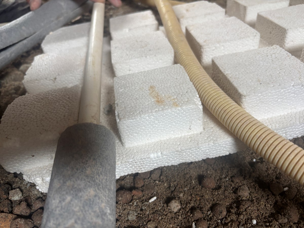

Ville det ikke være ok ide at trække mine forskellige rør og slanger i min radonsugeplade? Så kan jeg lave et helt plan bund i grus, radonpladen ovenpå og så trække rør deri.
Og så trække varmerørene deri uden rørskåle?
De er jo nærmest designet til det. :)
 Vh.
Tror ikke det er en god ide at undvære isolering på varmerørene.
Ja det skulle der ikke være problemer i, er der noget rør i rør, væk sikker på der ikke er utætheder, så radon kan trænge op.
je_ns skrev den 25-07-2026 12:28:22
 Tak. Yes der kommer radonspærre også.
 Vh.
Kermit_369 skrev den 25-07-2026 12:24:22
Tak.  Jeg lader isoleringen blive på varmerørene. 👍
 Vh.
