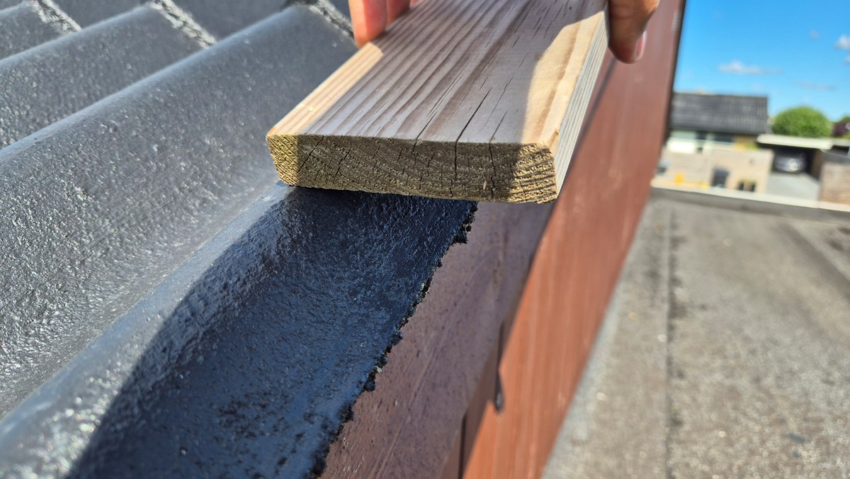

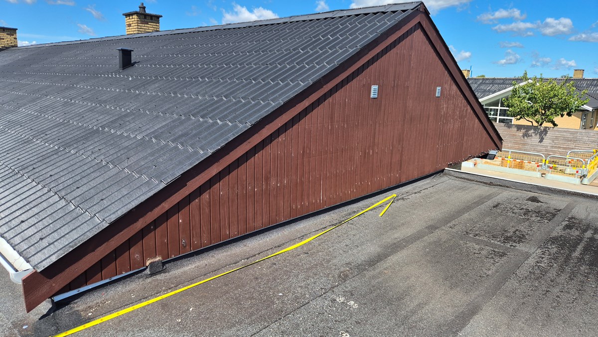

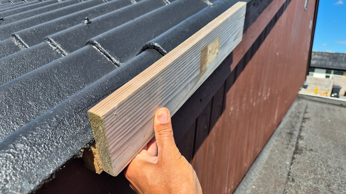

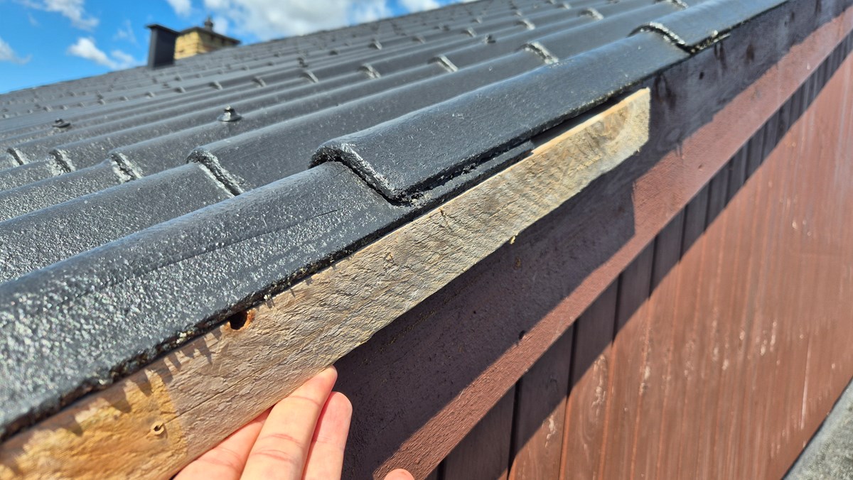

Hej. Jeg har haft fygesne flere vintre, så der skal gøres noget.
Jeg har tænkt at bygge noget ræ op, som jeg har forsøgt at vise på mine billeder. Jeg kan se at nogle huse i mit nabolag har fået lavet noget sådan.
Jeg tænker at der skal være lidt afstand, så der stadig kan komme lidt luft ind, men at sne blot bliver forhindret i at trænge ind.
Hvad hedder en sådan konstruktion, og hvordan bygger jeg det op normalt. Findes der noget færdigt på markedet? jeg har fundet det her, som godt nok bliver meget dyrt:
