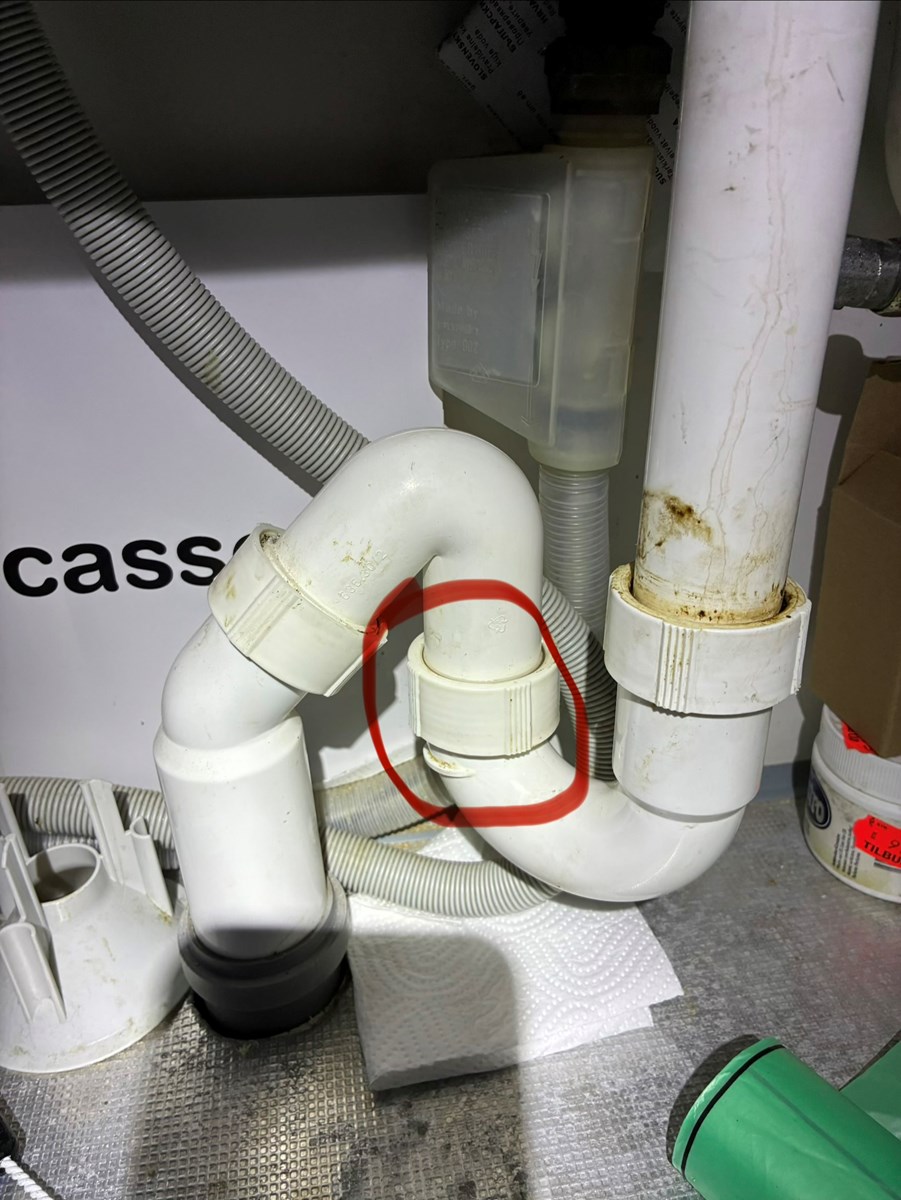

Køkken vandlås utæt.
Der står vand i denne samling (Se billede) Kan det fixes eller er det “bare” at købe ny vandlås som fx denne https://www.jemogfix.dk/vandlaas-112-x-50-mm-hvid/8125/9813580/
Og så bruge den del man har brug for ? Og passer det med 50mm (er det standard)
PFT
det er nok bare pakningen , eller den er ikke skruet rigtigt sammen
det ligner en standart vandlås , normalr vil de passe sammen men der kan godt være forskel på gevinderne
