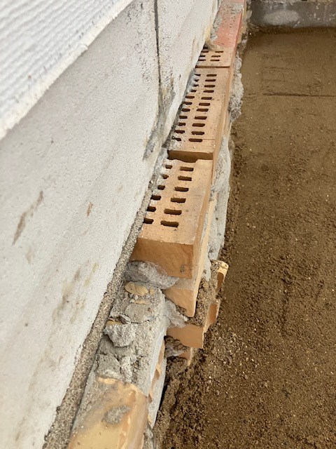

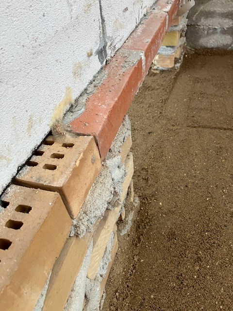

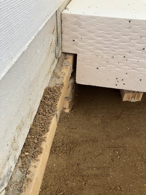

Hus fra midt 60er, med krybekælder, hvor der ønskes nyt gulv med varme i. Der skal stabilgrus og afretter sand på betonklaplaget. Herefter 2x150mm G80, med en radon sikring imellem. Kantisolering, Rionet, GV slanger, 100mm beton, dampspærre, lyddæmper og click gulv.
Gasbeton indervæggene står på nogle murstens vægge, der også har være bærende for strørene, til det tidligere egeparket. Murstensvægge er derfor flere steder bredere en gasbeton væggen. Nogle steder ligger der 2 murstensoverliggere, for at varmerørerne kunne lægges gennem huset.
Nu kommer jeg i tvivl om betonen vil knække, fordi det lille stykke af den øverste flamingo. Den kan kun blive 4-5 cm tyk, da resten er skåret af, grundet mursten væggen er bredere end gasbetonvæggen og at der skal være plads til 10 cm beton ovenover, for at få sammen gulvhøjde.
Har vedhæftet nogle billeder, der måske beskriver problemet. På billedet er flamingoen ikke skåret til endnu.
Håber nogen herinde har erfaringer eller viden herom.
