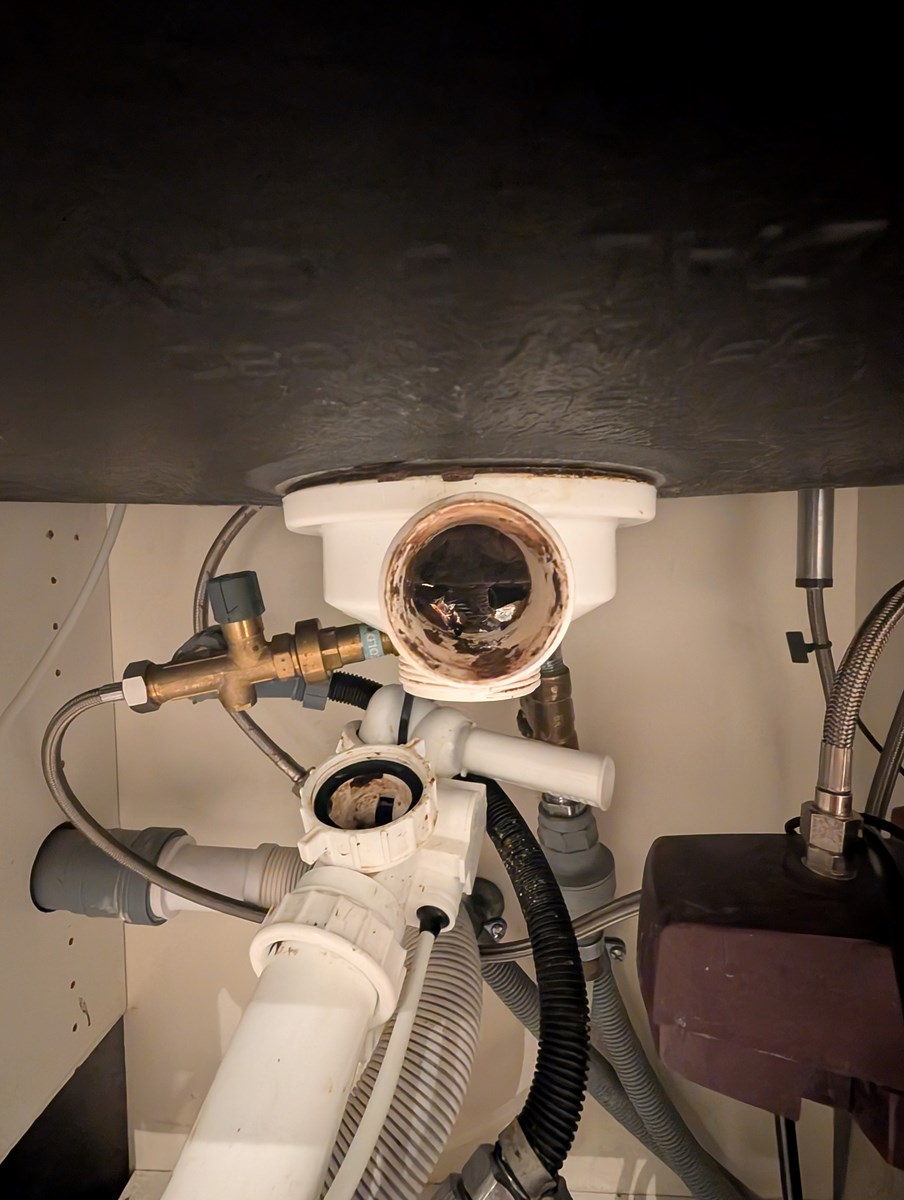

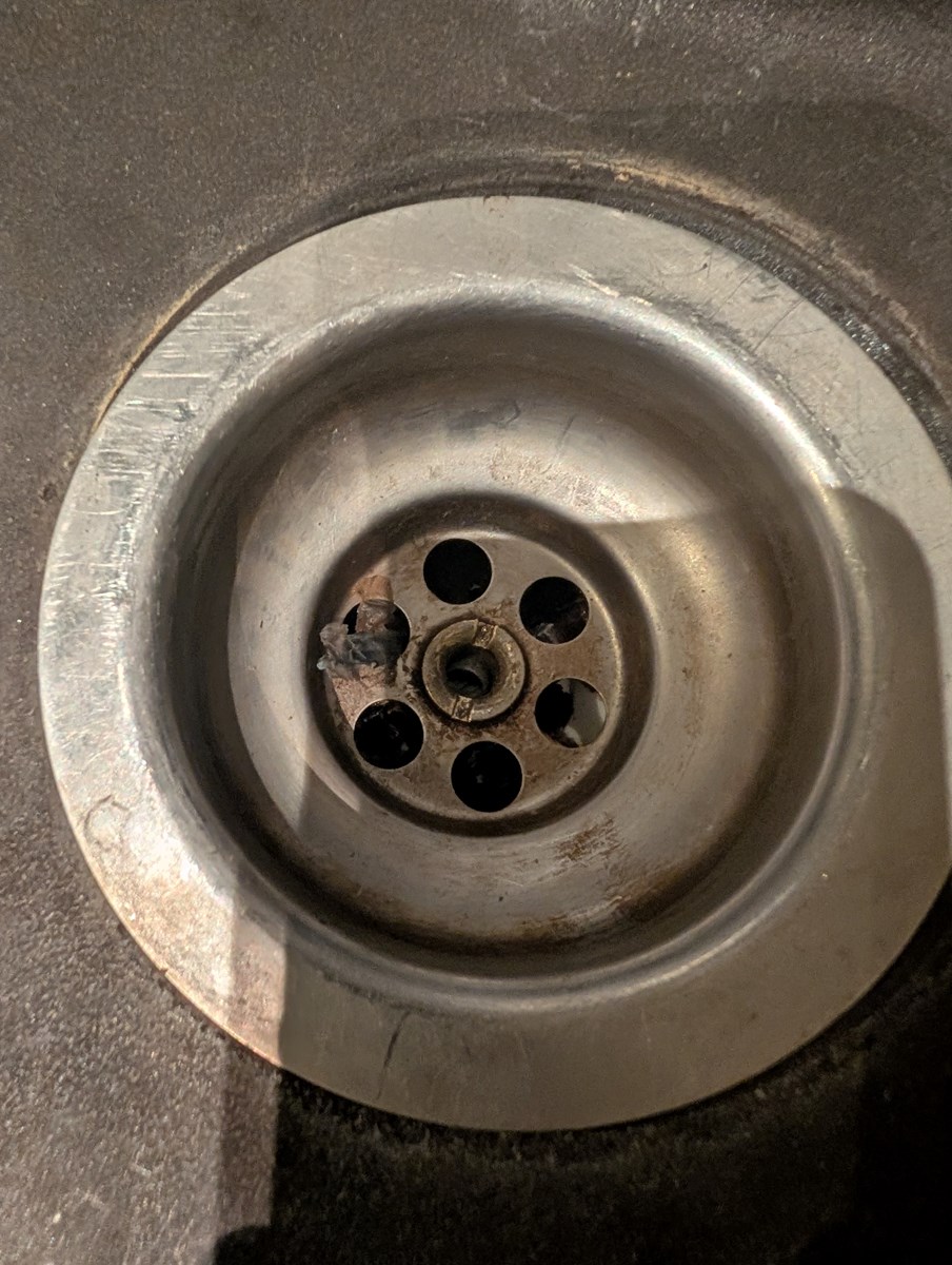

For nyligt begyndte afløbet til min køkkenvask at være utæt. Jeg lokaliserede problemet til at være bundventilen. Derfor er jeg gået igang med at afmontere den. Jeg er dog gået i stå da jeg ikke kan fjerne plastdelen. Jeg holder kontra på metal flangen med rillerne som man kan se på det første billede og drejer så på plasten på det nederste billede, men den løsner sig ikke. Det virker som om der er et gevind som er gået. Har i nogen tips? Gør jeg noget forkert? Er det et gevind som er gået? Hvad gør jeg hvis det er problemet?

tag en skruetrækker der er bred nok til at ramme begge hak i skruen i midten af afløbet og skru så mod uret så løsner du den sidste stump af afløbet !
"AUTOELEKTRIKEREN"
En 5-krone passer nøjagtigt til sådan en skrue. Hold 5-kronen fast med en papegøjetang.
En ruko nøgle kan også bruges.
