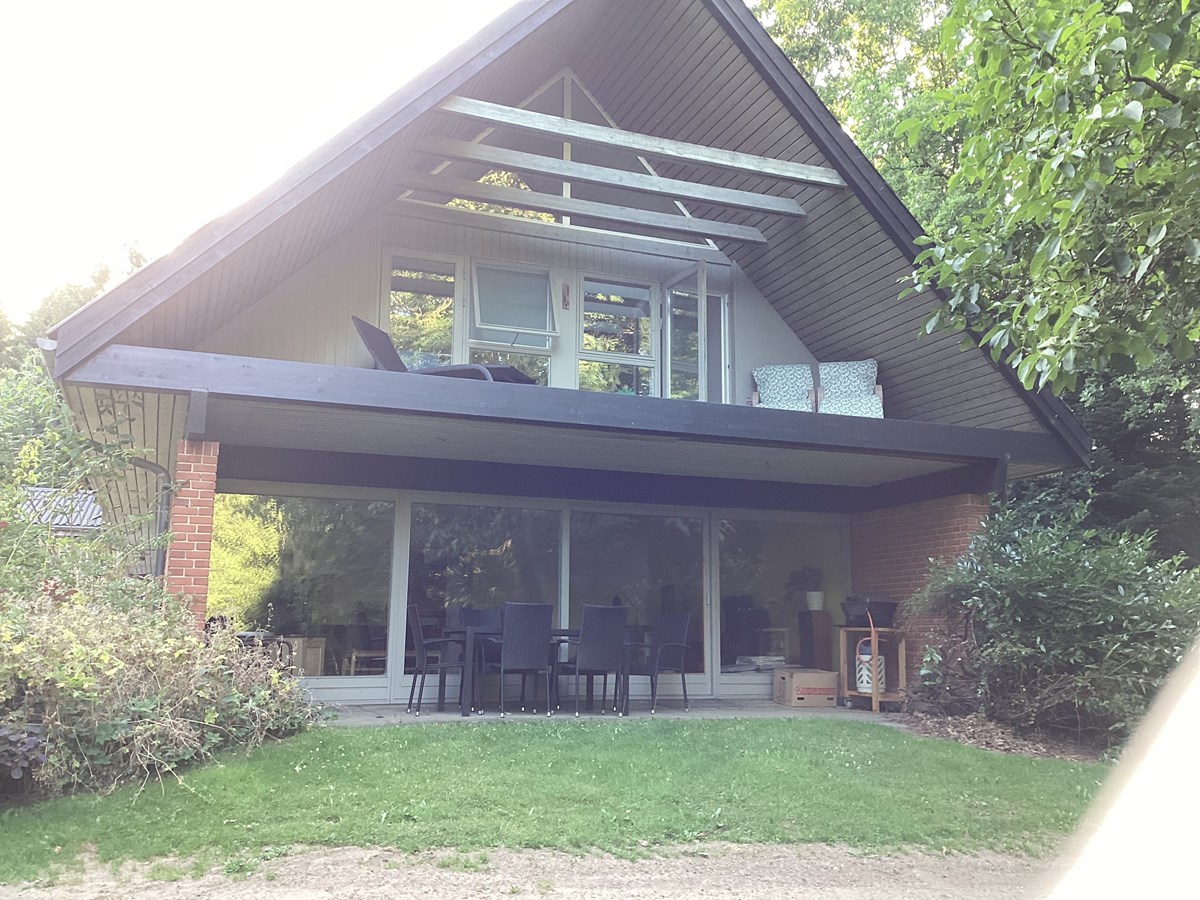

Hej Forum-folk. Jeg har erhvervet en ejendom, hvor østgavlen er med en stor vandret limtræsbjælke. Den er fra 2025 og er nymalet. Jeg tænker, at en afdækning må være nødvendig for at langtidsbeskytte bjælken. Tænker I, at en traditionel limtræsinddækning på øverste flade bøjet ned over de første cm af siderne (som så vedligeholdes med træbeskyttelse) er løsningen. Der skal nok en specialfremstillet indækning til - den skal spænde over 195 mm

Det er en lidt udsat trækonstruktion. Der er både fugt og sol.
Jeg ville få blikkenslager til at bukke nogle stykker som dækker hele den synlige front, toppen og et stykke ned på  bagsiden hvis det er muligt.
