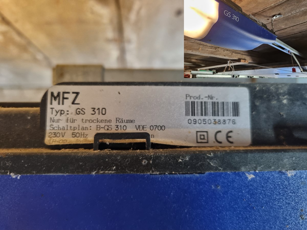

Billede 1, modtageren fra siden:
MFZ - GS 310
B-GS VDE 0700

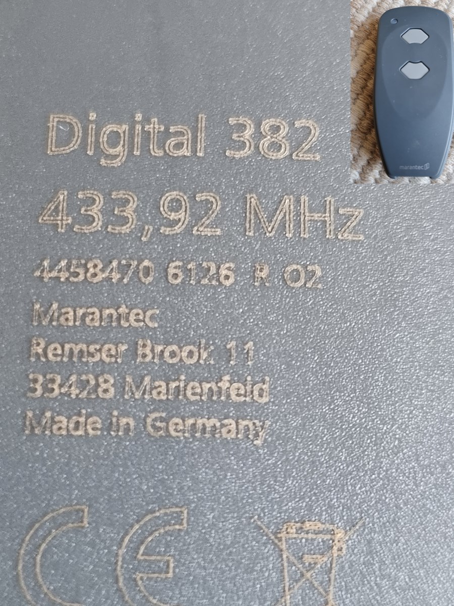

Billede 2, modtagerens ovale 8 LED (fra 1-8), +, - og P

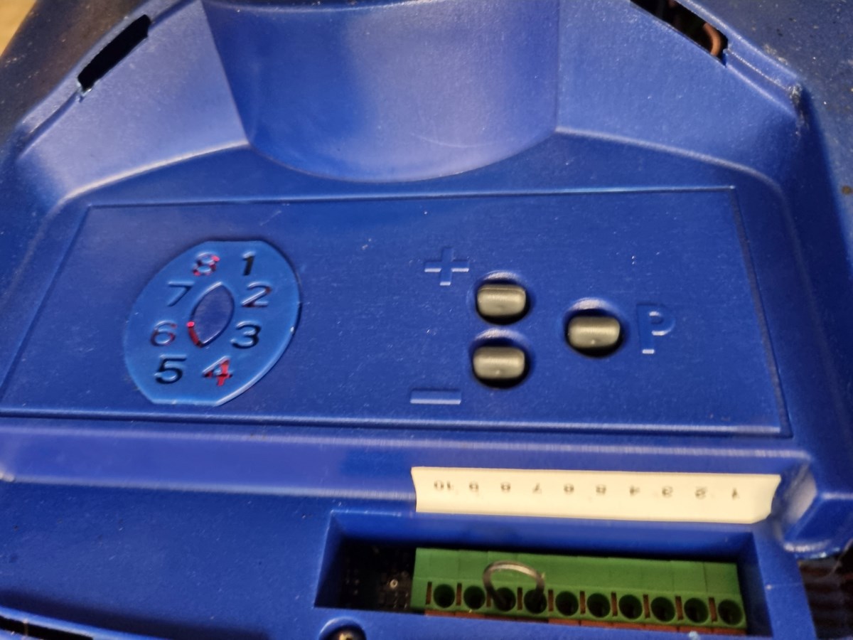

Billede 3, min gamle fjernbetjening . Den har virket ved at man trykkede venstre knap til både at åbne og lukke porten.
Nu kan den kun få modtageren til at blinke på LED 2.

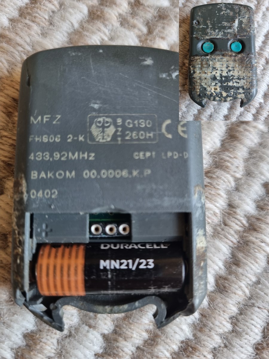

Billede 4, en Amazon fjernbetjening jeg håbede at kunne tilføje, da min gamle fjernbetjening er noget vissen.
Jeg kan ikke få den til at blinke på modtageren (fjernbetjeningen lyser selv ved tryk)
