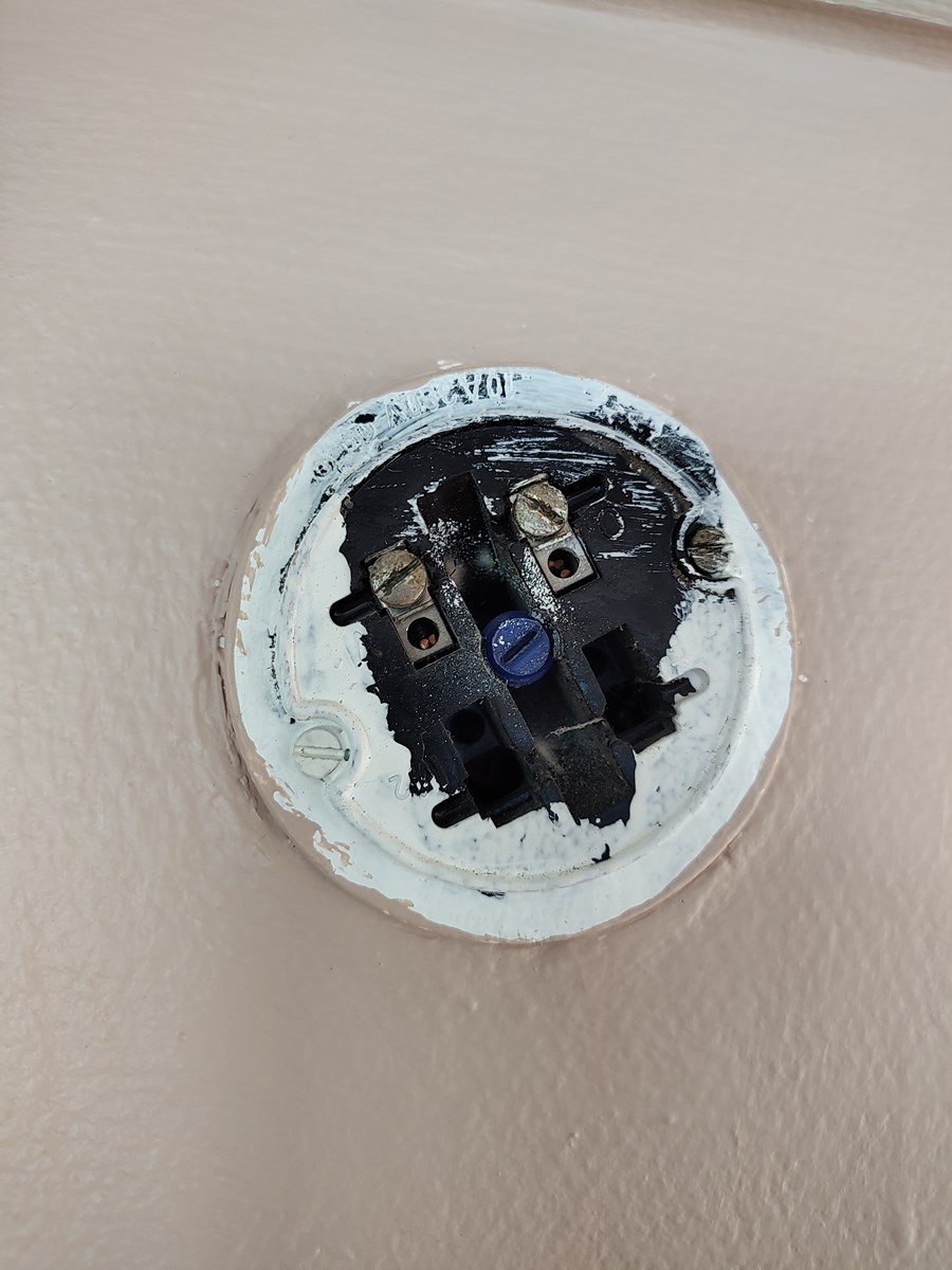

Jeg skal sætte ​en lampe op men kan ikke gennemskue hvor jeg skal putte ledningerne ind i udtaget. Er der nogen der kan hjælpe?.

1 leder fra lampen under hver skrue !

Så ​bare lige så jeg er helt ​med. ​Skal jeg tage skruen ud og ​putte ledningen ned i samme hul som skruen? For kan ikke få dem ind i de huller der er ​neden under skruerne
Nej, du skal bare løsne skruen og putte ledningen ind under skruen og skrue den fast. Hullerne ved siden af er til de ledninger, der kommer fra den faste installation. Ledningen sættes ind under skruen, så den bliver trukket med, når skruen strammes.
Ledningen aflastes ved at skrue den blå skrue ud og putte ledningen ned i hullet og skrue den blå skrue i igen.
