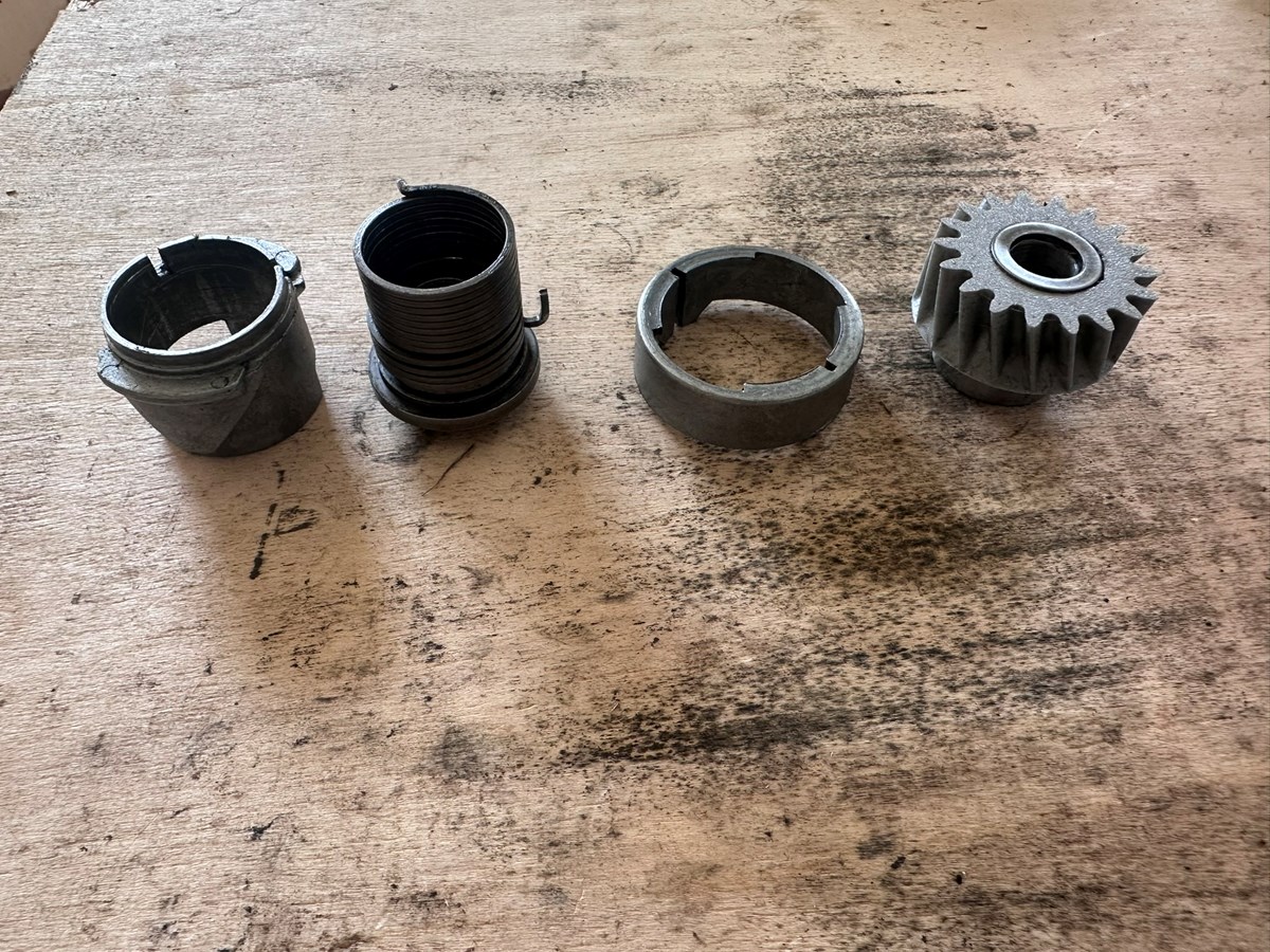

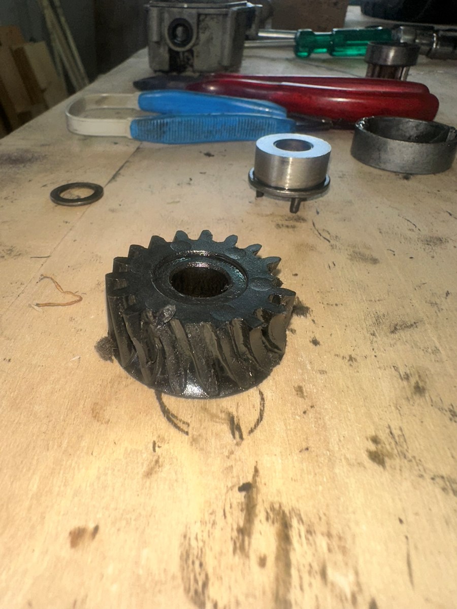

Jeg har en Stiga SA 55 rotorklipper, hvor fremtrækket pludselig svigtede. Det viste sig at være tandhjulet i snekkedrevet, der var i stykker, se foto.
Nu har jeg så 3D-printet et nyt tandhjul, og det fungerer sådan set udmærket.

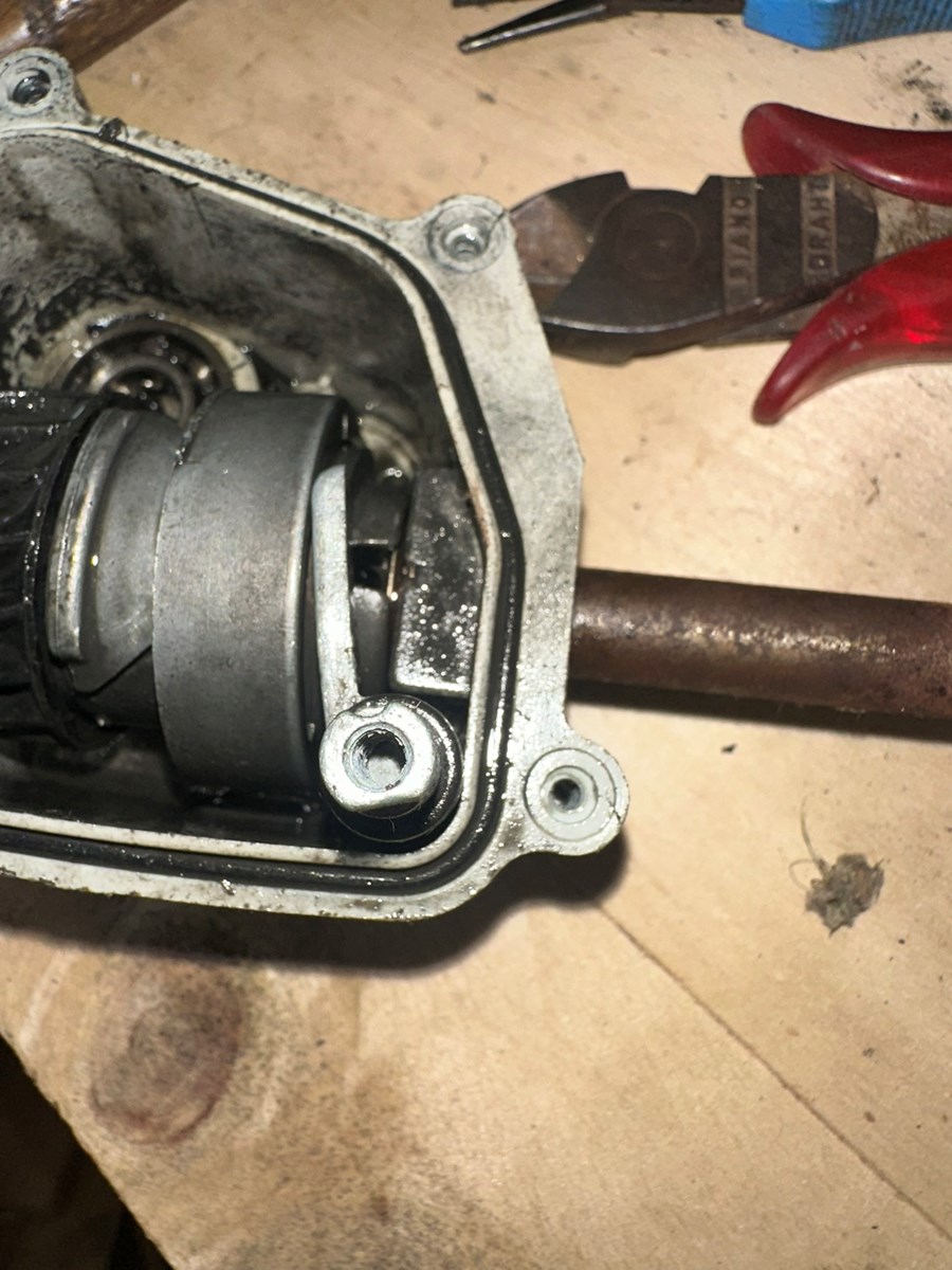

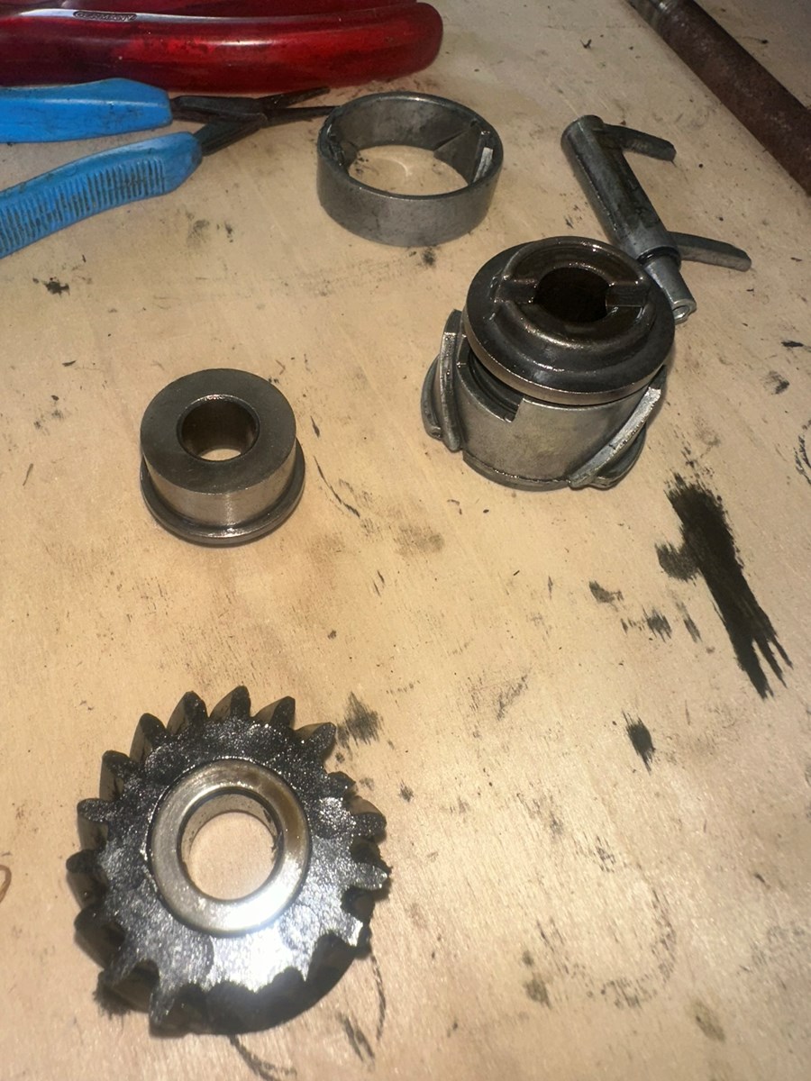

Men jeg kan ikke få den til at koble rigtigt ind. Jeg kan ikke gennemskue, hvordan fjederen indeni skal monteres.
Fjederen, som er nr. 2 på billedet, skal ind i huset, som er nr. 1 på billedet.
Jeg tror, fjederen skal stramme op omkring akslen, så den låser sig fast, når den sættes i gear.
Men kan ikke få det til at virke...
Første gang, jeg samlede den, kørte akslen rundt, uanset om den var i neutral eller i gear.
Anden gang kørte den ikke rundt, selv om den var i gear.
