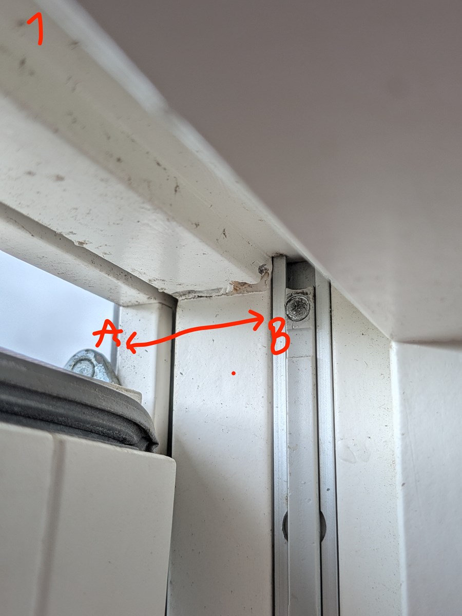

Jeg har et topstyret vindue (L80xH30) som ikke kan lukkes, fordi der er gået
noget galt i det øverste venstre hjørne, hvor vinduet skulle være fastgjort.
Vinduet er købt hos Sparvinduer.dk for cirka syv år siden. Hvordan kan det repareres? Se de vedhæftede billeder.
Billede 1 viser med en pil der hvor beslaget er knækket.

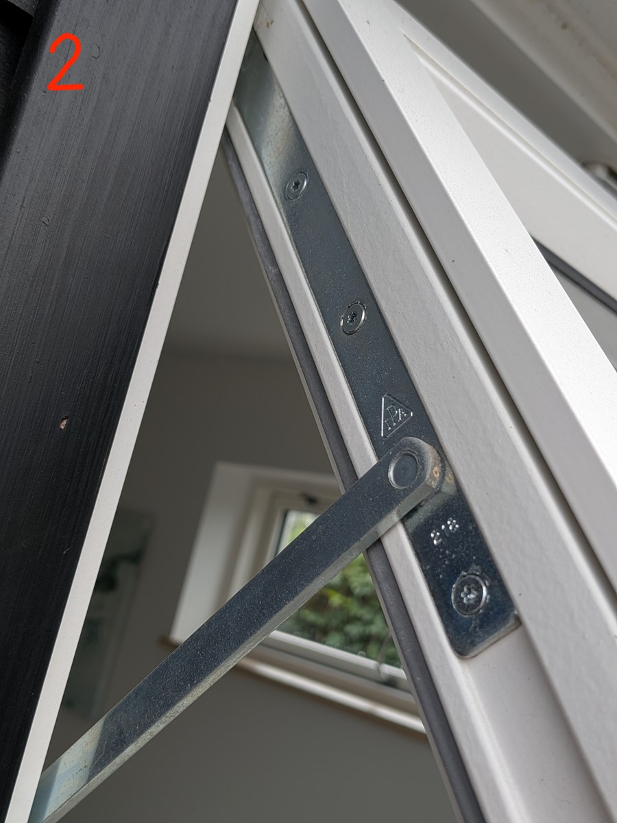

Billede 2 viser beslaget på et stadig fungerende vindue set udefra. man kan her ikke se hvor A og B er connected da det er skjult oppe i venstre hjørne.

Tænker du skal have et nyt beslag, manglende smøring kan være årsagen til det er knækket.
Mon ikke sparvinduer kan hjælpe med et nyt beslag (jeg ville skifte begge)
Ellers er det et IPA beslag, måske du kan finde det her, vis det da ikke er udgået, husk der er både højre og venste udgaver.​LINK​​​
