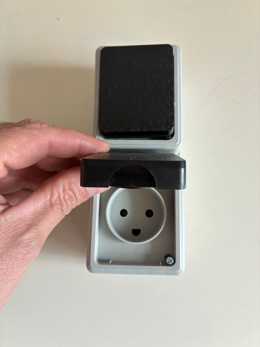

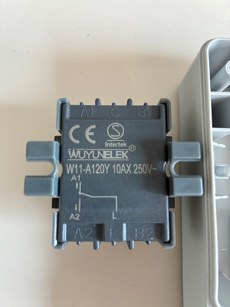

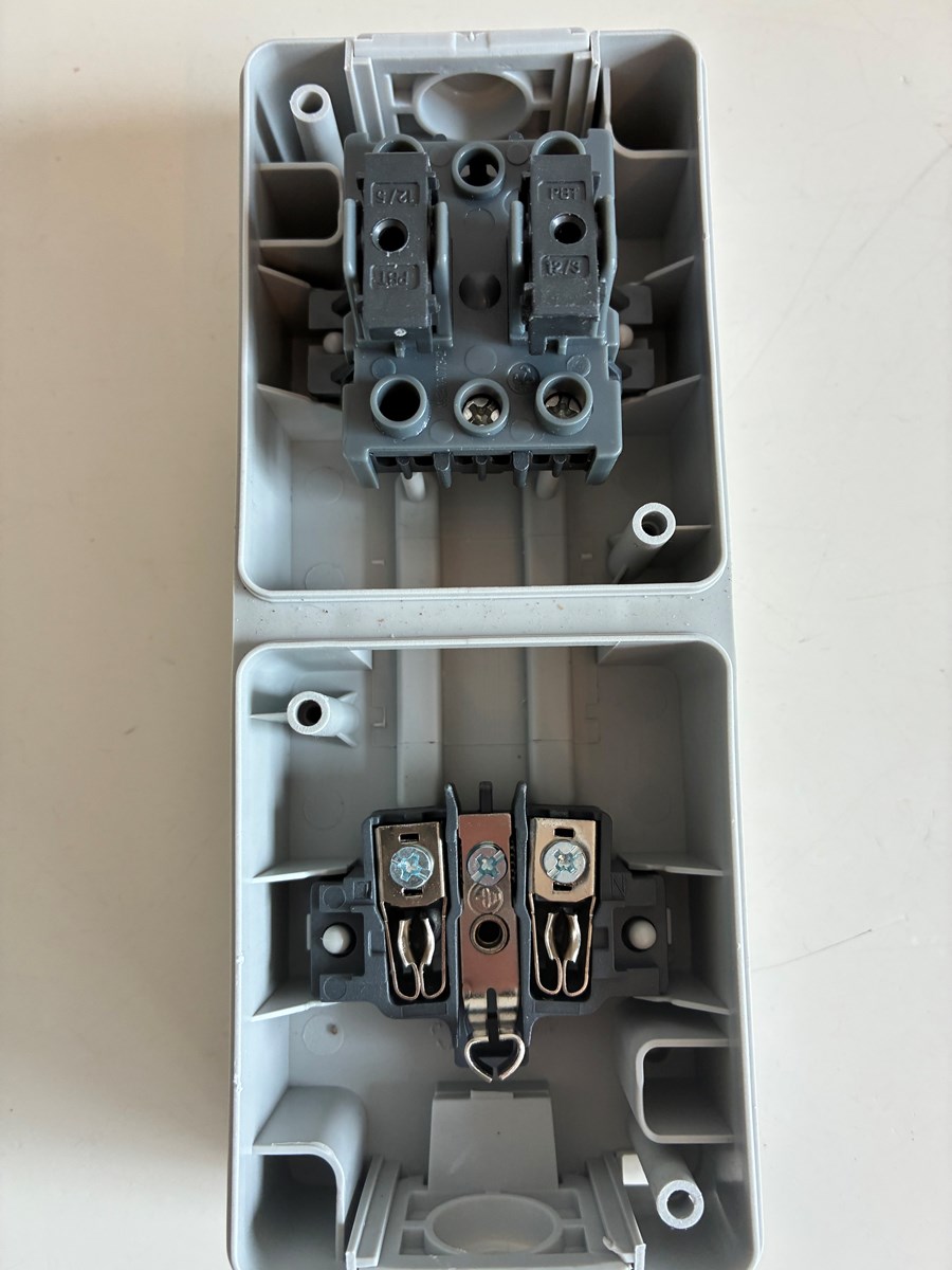

Jeg skal tilslutte afbildede afbryder og mit skur, men kommer i tvivl om hvordan ledningerne tilsluttes korrekt.
Afbryderen skal tænd/slukke en lampe jeg har monteret i loftet, og der kommer en fase(L) og en nul(N) ledning ud fra huset.
Er der nogen som kan hjælpe med en forklaring eller et simpelt diagram? 🤞😊

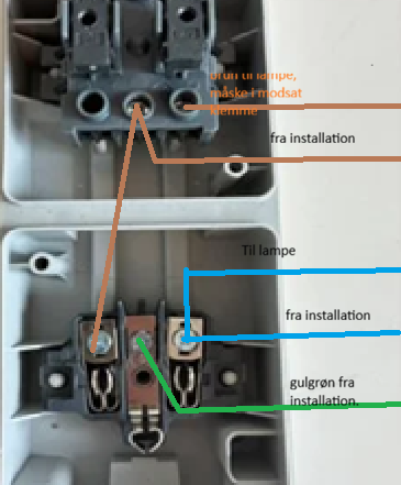

Du har vist en stikkontakt med jord. Jorden skal være aktiv for at stikkontakten er lovlig. Resten er vist på billedet. ledningen fra lampen kan flyttes, hvis afbryderen skal have omvendt funktion.
