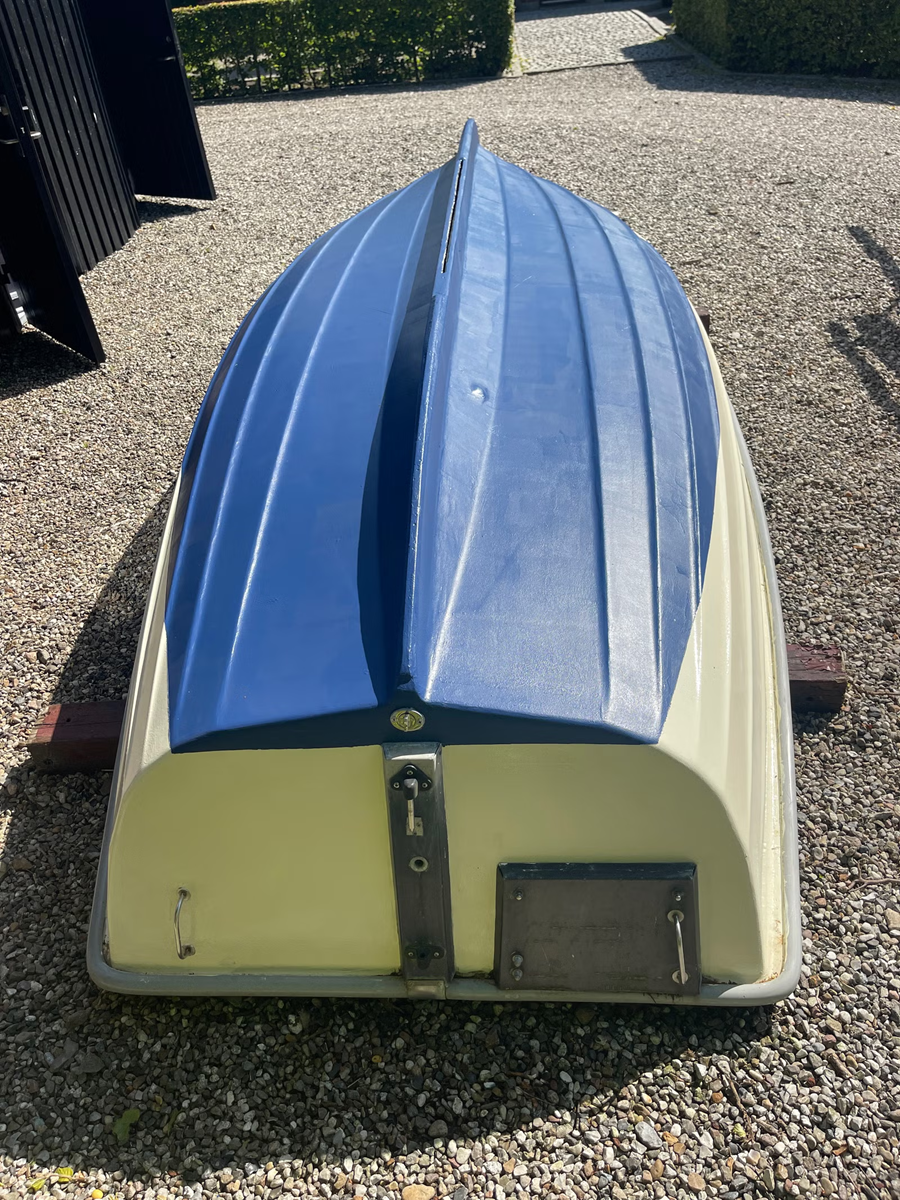

Vil nu ikke kalde det et projekt, men et spørgsmål..
Hvad siger typepladen som max motorstørrelse?
Ligner bunden billedet, altsår med en lille køl?
Min er nok lidt større. Den er godkendt til 10HK. Den ny motor (20 HK) vejer mindre en min nuværende Parsun 9,9 som jeg er godt og grundigt træt af.
Ja en Parsun er jo ikke ligefrem en drømmemotor.
Den på billedet er en 14 fod askeladen, og har du også den lille køl, og ret smal agterende, vil du ikke få glæde af en større motor, den vil bare "grave" agterenden ned, og trække en kæmpe sø efter sig, og du vil nok ikke får ret meget mere fart ud at det.
En anden ting er du nok skal have en motor med lang ben, da kølen har det med at lave turbulens i vandet, som gør at motoren ikke får tilstrækkelig køling, så hold øje med sladrestrålen, hvis du gør forsøget, og det giver ret meget mere fart.
Ulempen ved at have en motor med lang ben, er at det givere en del mere vandmodstand.
