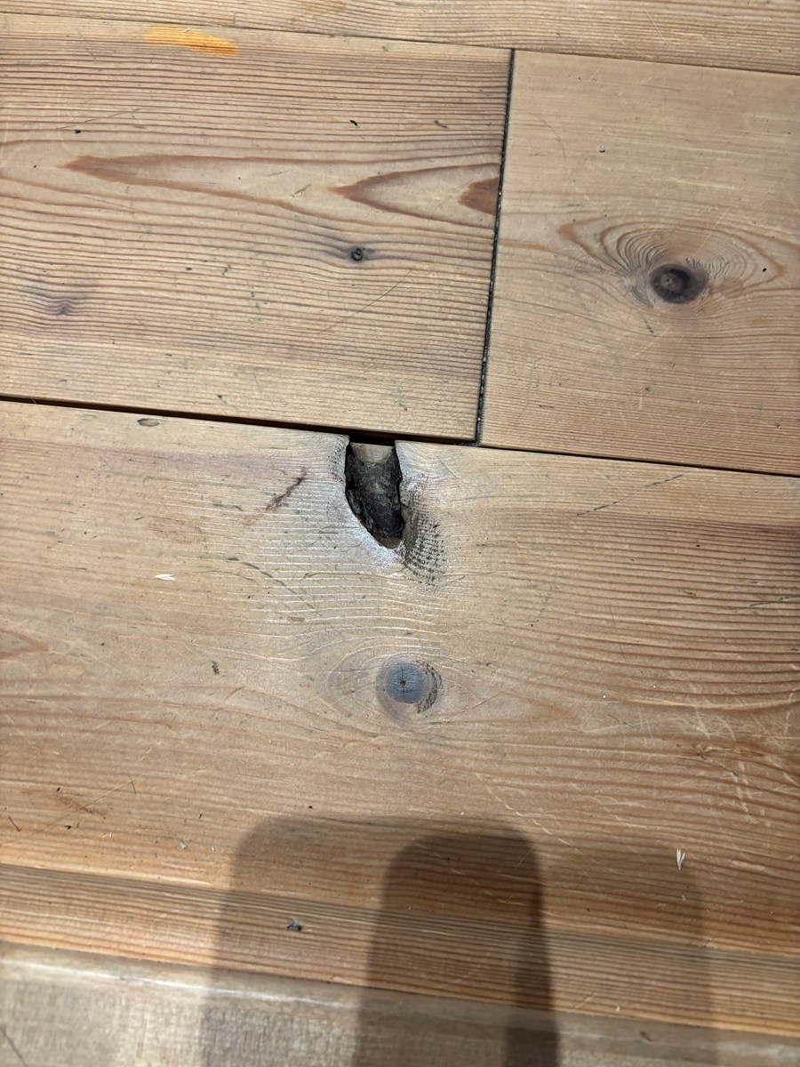

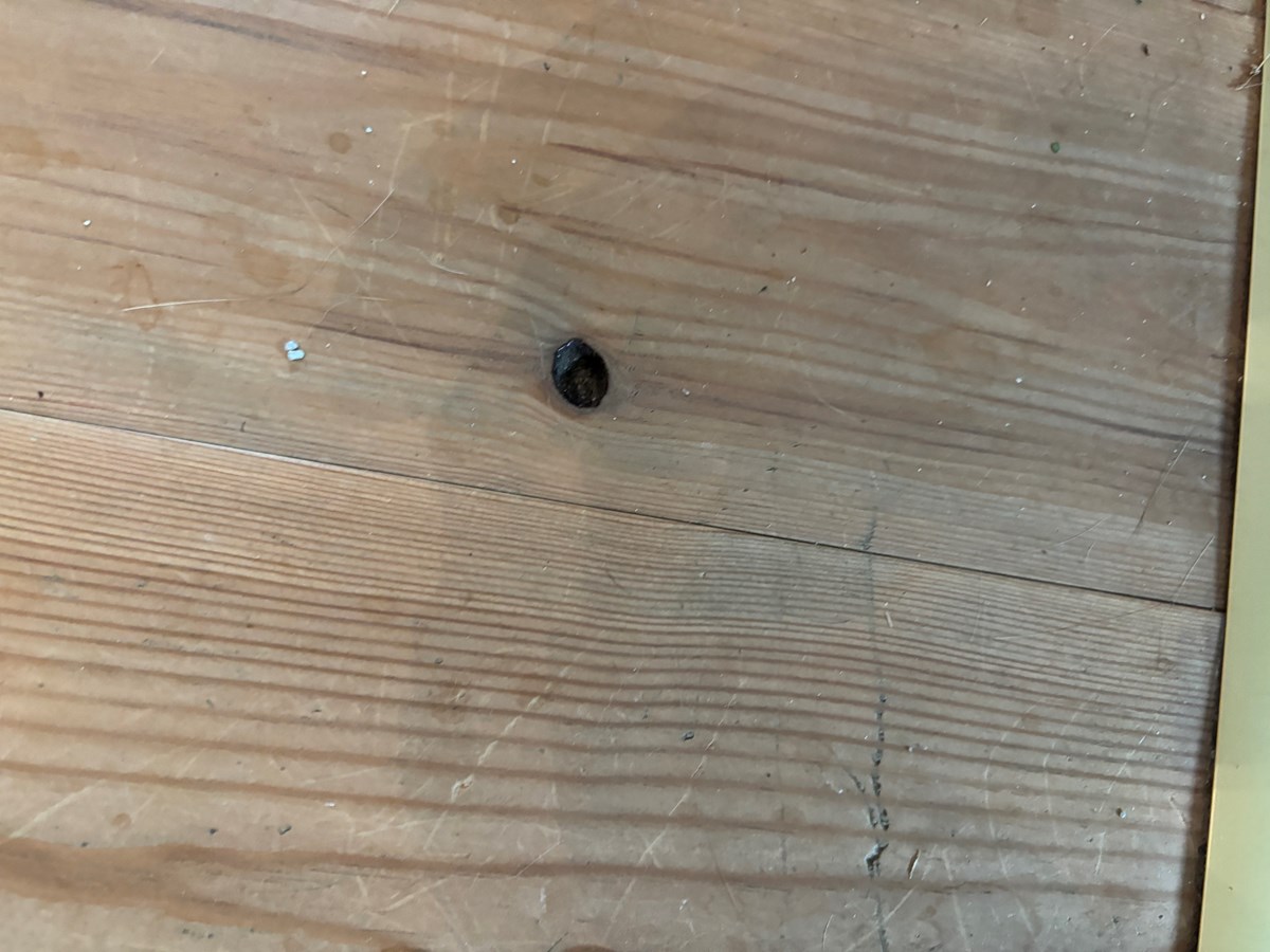

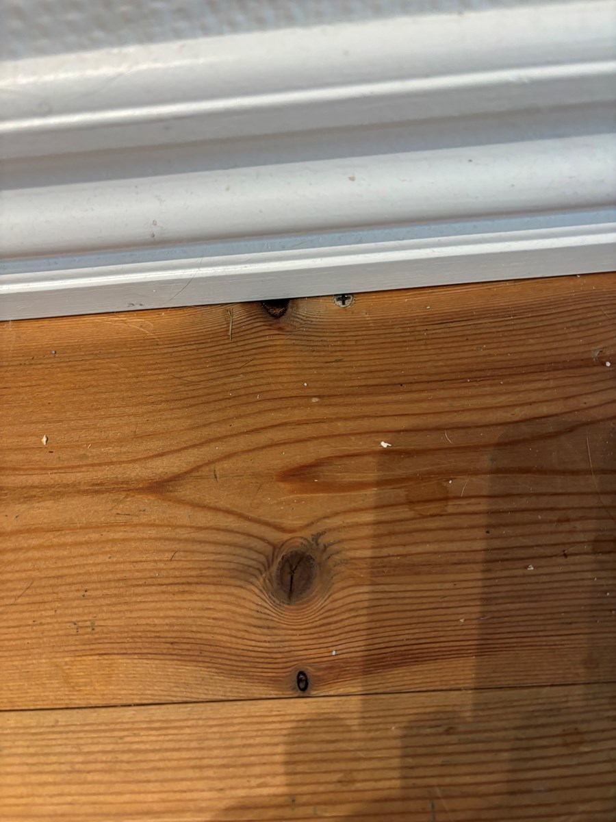

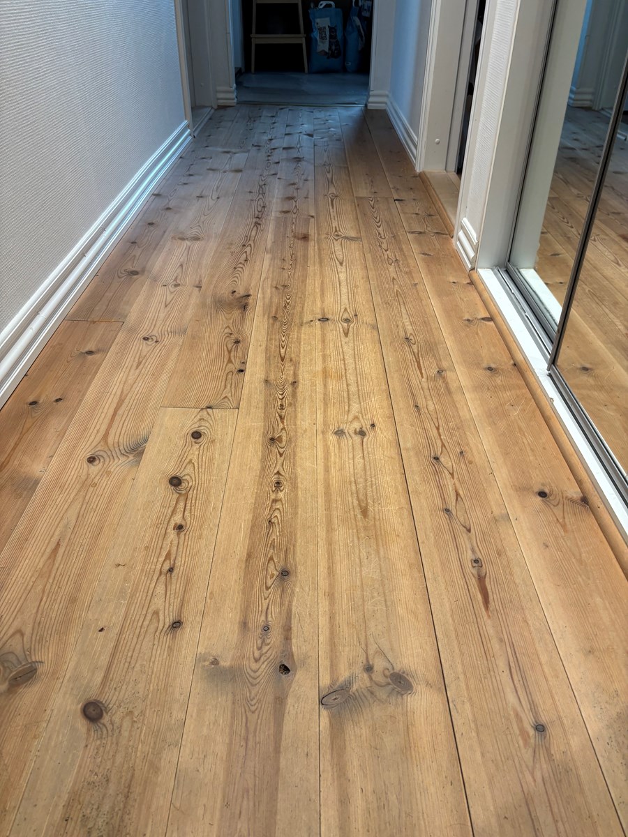

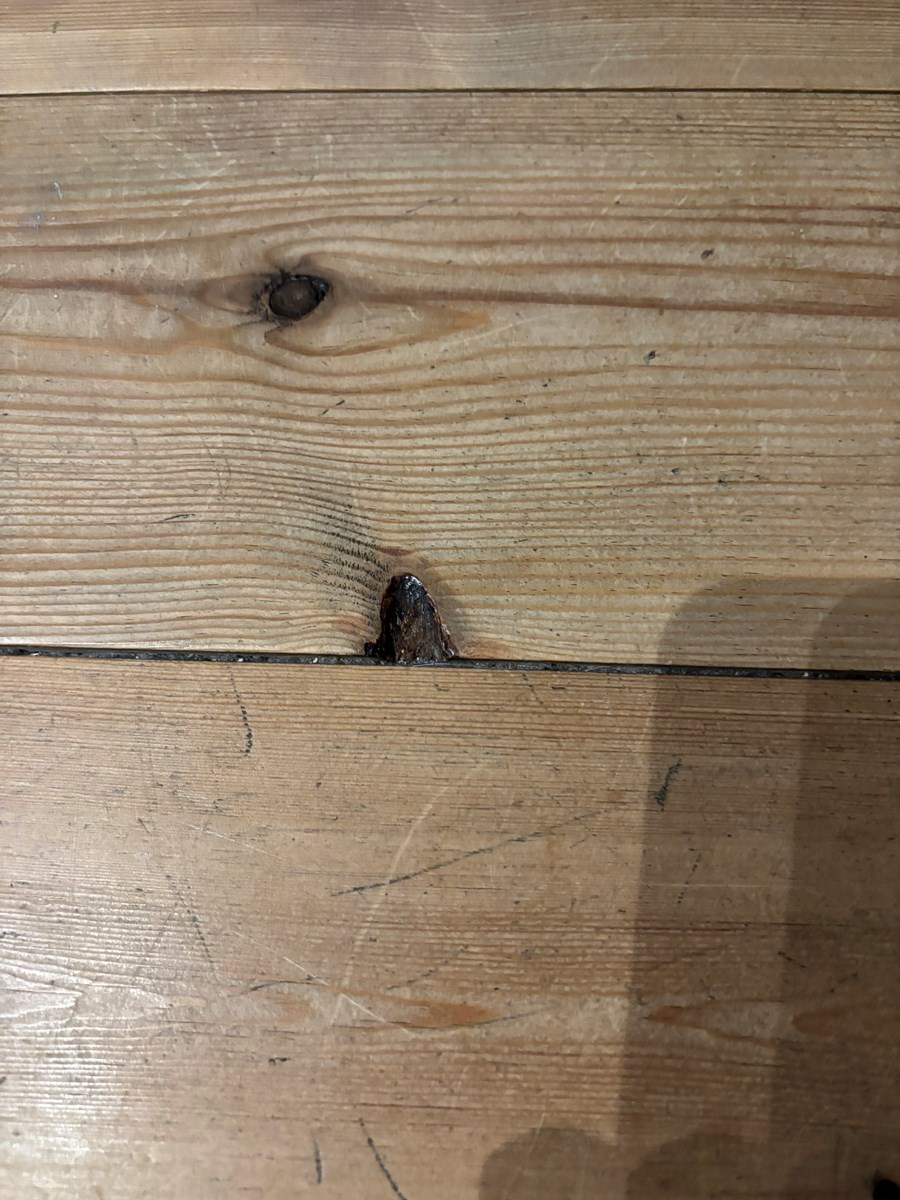

Jeg har overtaget et hus for 2 år siden hvor der er trægulve i gangen. I gulvet har der altid været huller eller knaster sorte ned i gulvet. Det kan være at det er indbildning men jeg synes at hullerne bliver større. Kan det være rigtigt? Og hvad vil forklaringen være? Takker på forhånd
Årerne i træet viser tydeligt at det er knaster, som er fyldt med beg el.lign. Det har sikkert været malet/lakeret tidligere, hvilket har beskyttet begen. Nu, hvor det er slebet af skrumper fyldningerne.
Jeg ville kradse det ud og fylde hullerne igen, f.eks. med en savmel/lim blanding eller et andet egnet produkt.
Træpropper er også en mulighed.
Synes du at jeg skal lakere det eller bare ordne hullerne ? Jeg blev rigtig glad for dit svar
Det kan jeg ikke sige, du må selv vide hvordan du vil have dit gulv.
Det er ikke rester af beg. Det er døde knaster hvor nogle er faldet ud. De efterlader typisk en mørk hinde som på dine billeder.
Det kan udbedres ved at bore den døde knast ud og erstatte med en prop i samme træsort. Husk bare at bore hullet stort nok til også revnerne tæt på den døde knast fjernes, ellers risikere du den nye prop efter kort tid også falder ud.
