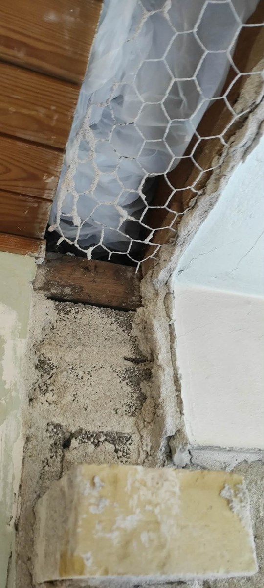

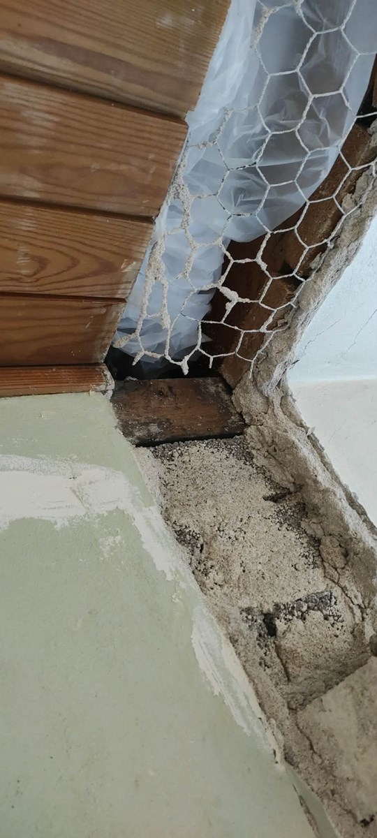

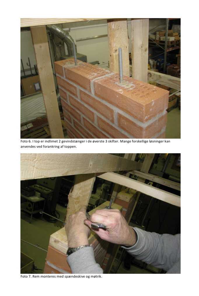

Spørgsmål: Jeg er i tvivl om hvad jeg gør ift forankring af toppen? Som vist på billedet og linket forneden så findes der åbenbart flere løsninger end blot indlimning af gevindstænger. Vi har en bjælke som går vinkelret på ydervæggen samt en bjælke som går parallel med ydervæggen.
Jeg er usikker på om jeg har plads til at gøre som anvist og om det er en god ide at begynde at bore hul bjælkerne? Så er løsningen blot at gør som anvist og bore hul i bjælken eller hvad vil i foreslå?
https://mur-tag.dk/fileadmin/user_upload/Editor/pdf/Udfoerelse-EPS-soejler-rev-01.pdf
Hvad er det muligt at forankre toppen/bunden af søjlen imod?

Jeg har åbenbart misforstået størrelsen. Ingeniøren siger at det blot er at følge anvisningen. Dvs. ingne behov for at forankre i toppen/bunden, blot lime armeringen på og søjle pladerne ind og så mure op igen
