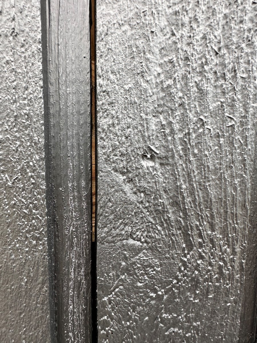

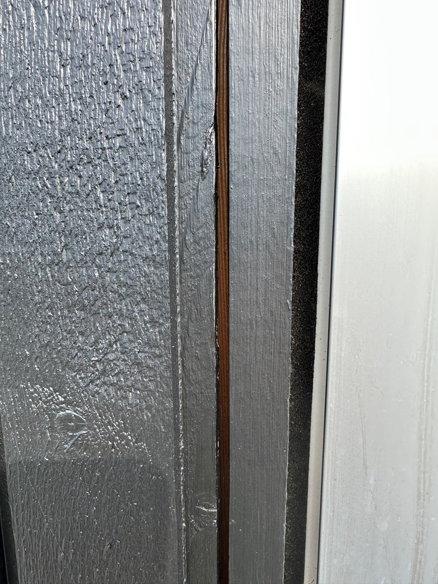

Vi har et hus fra 2016 med træbeklædning, hvor beklædningen flere steder nu gaber (mellemrum til næste beklædning). Flere steder kan vi se ind til bagbeklædningen.
Hvad kan vi gøre ved det? Udover at sætte beklædning op på ny.

Det skyldes varmen. træet trækker sig sammen i varmen. Til efteråret vil træet indeholde mere fugt (pgra luften) og så vil træet fylde mere igen.
Det er helt naturligt at træ arbejder...
Er du sikker på at det er bagbeklædningen og ikke tappen på brættet.
Som PinkHenrik skriver, det ordner sig til efteråret.
Det er jo tydeligt at fer og not ikke længere har fat i hinanden. Enten har brædderne været drivvådde ved opsætning eller også er de ikke blevet slået helt sammen ved montage for at sparre på brædderne.
Jeg har desværre ikke noget godt bud på hvordan du får det til at se godt ud. Men bare at vente til de våde måneder i efteråret er en dårlig løsning.
