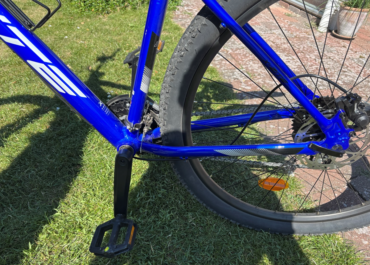

Hvor monterer jeg støttefod på denne cykel?
Nyindkøbt cykel.
Ville gerne montere støttefod.

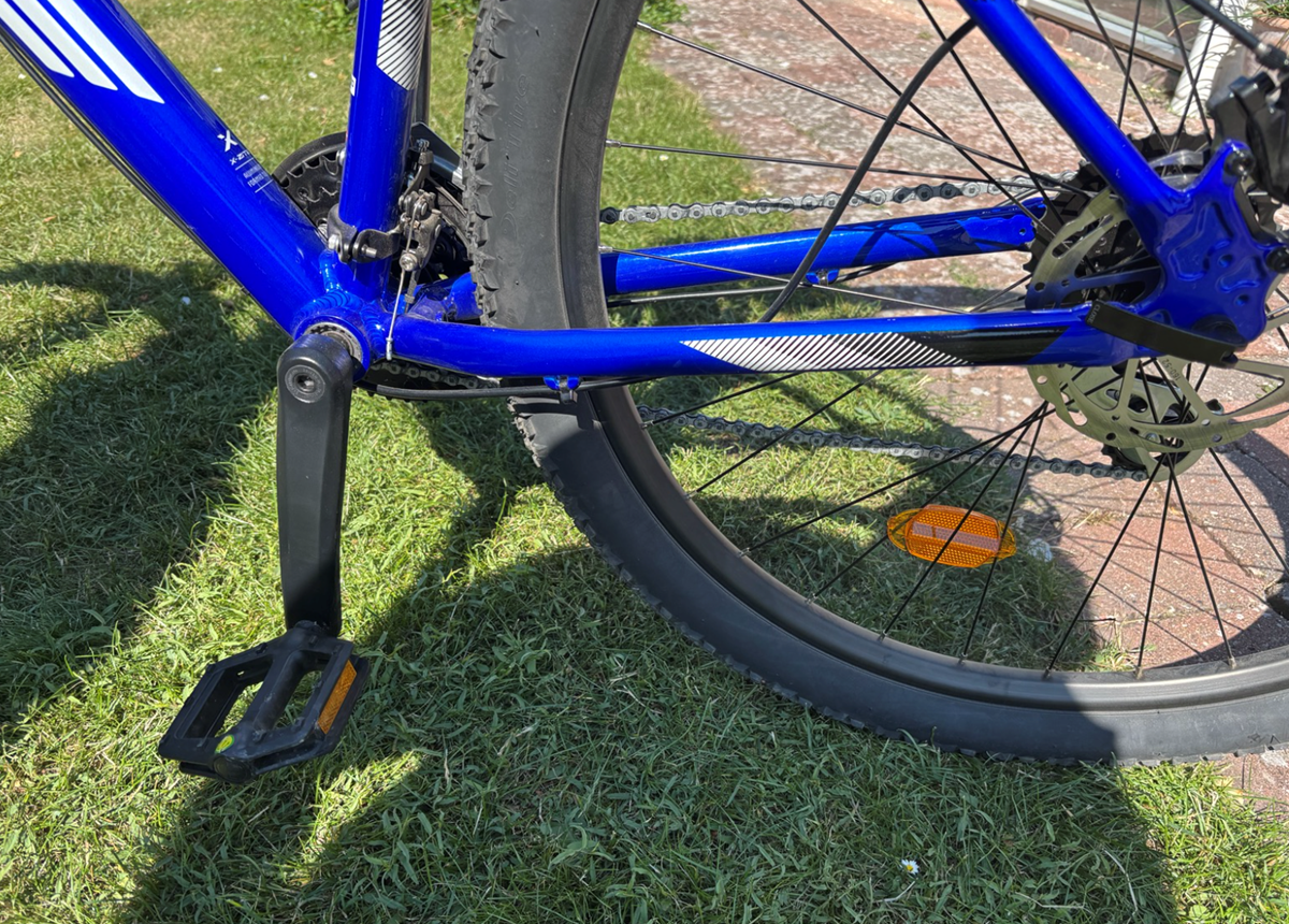

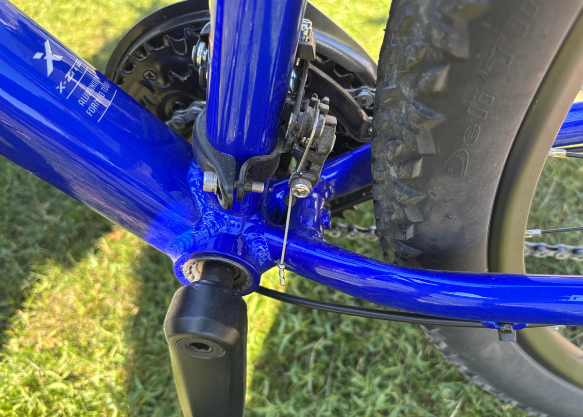

Men der er tilsyneladende ingen stedet stellet tillader montage af støttefod? Eller overser jeg noget?
Jeg har set to typer støttefod: nogle der monteres lige bag ved kranken, hvor der i stellet er et dertilindrettet hul... Men her er der tilsyneladende ikke plads til det. Eller også på de vandrette stænger på baggaflen, hvor der på nogle cykeler er forberedt gevind til støttefod. Men det kan jeg heller ikke se at der er her...
Har jeg simpelthen fået fat i en cykel hvor der ikke KAN monteres støttefod? Eller skal jeg bruge en særlig type støttefod som jeg bare ikke kender til?
Råd ønskes.

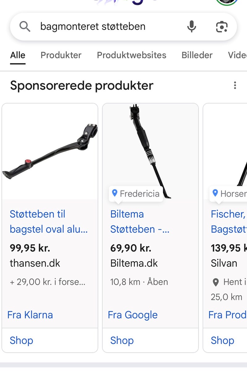

Du køber en til mountainbike som spændes omkring din baggaffel eller hvad den nu hedder :)
Ingen gevind eller lignende
