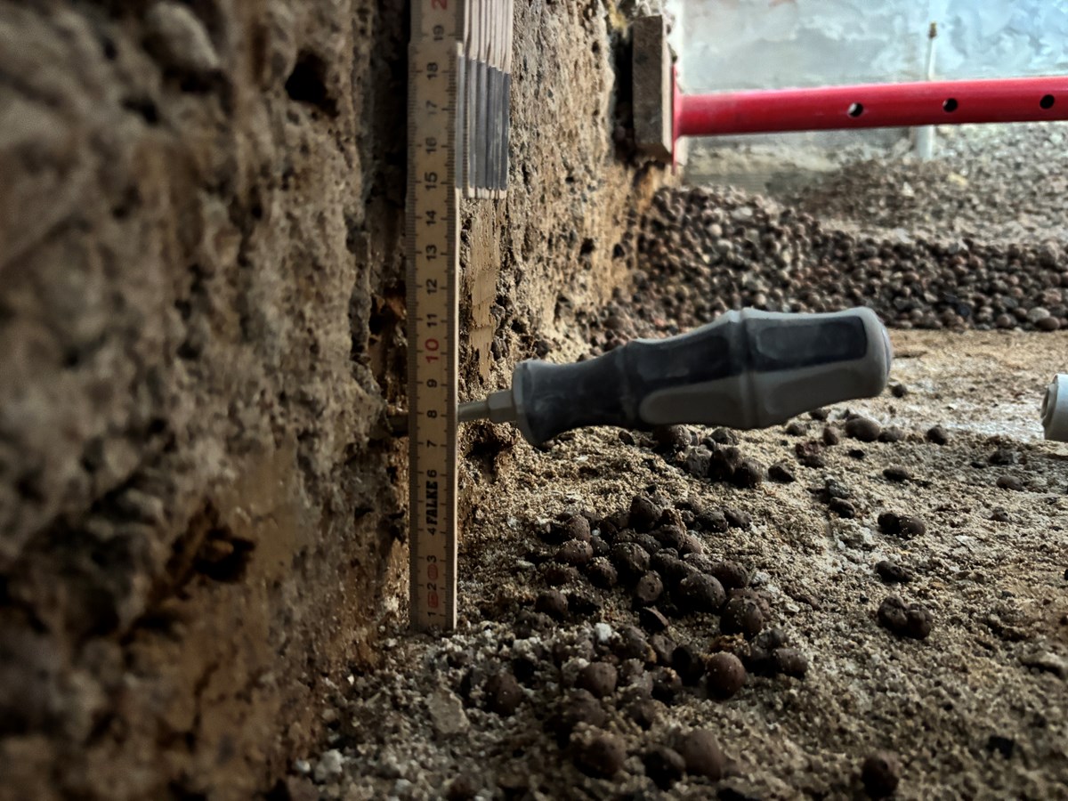

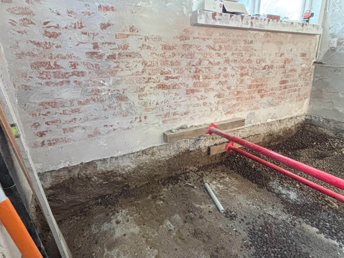

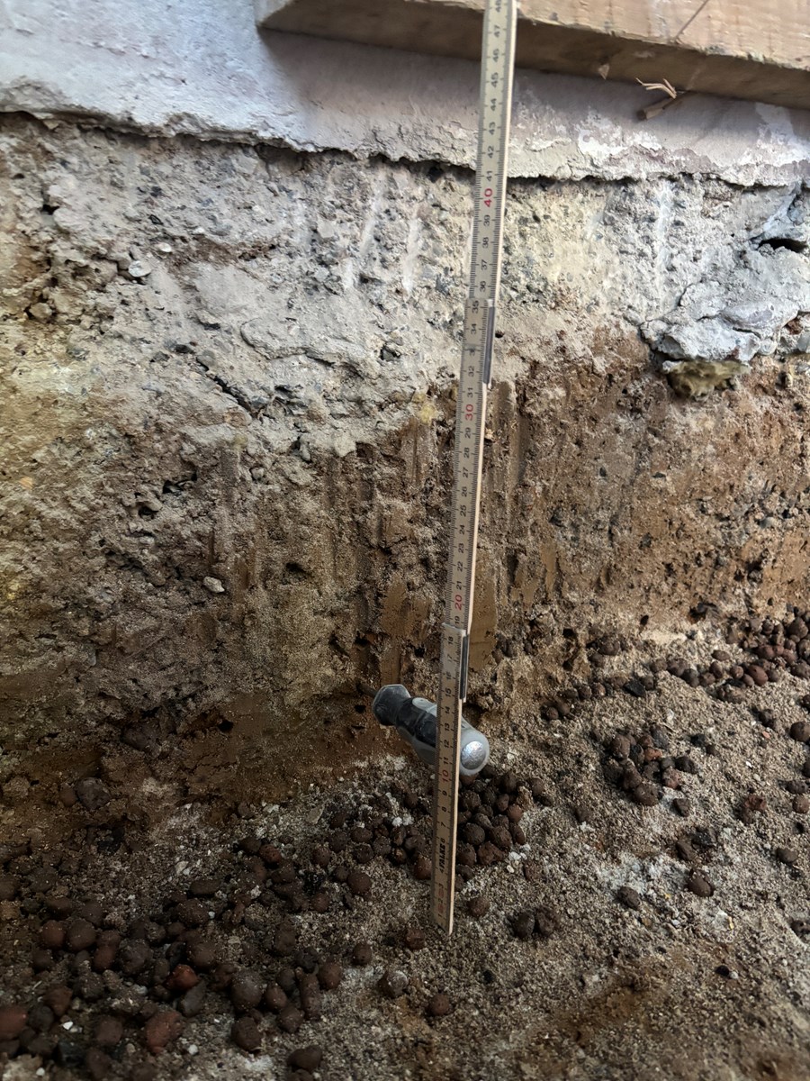

Gravet ud til under fundament.
I min kælder er der en langside på ca 4 meter som er blevet gravet ud til 5-8 cm under fundament.
Der er ca 40 cm op til gulv så jeg ved ikke hvorfor de har taget så meget. Og så lå der et tykt lag leca.
Nå men. De andre sider er understøbt.
Skal jeg gøre noget ved dette?

 Hvis der ikke er sket noget i 30 år så sker der næppe heller noget nu her... Men du kan overveje at støbe op igen med ekspanderende beton.... Men måske kan du starte med at fortælle lidt mere om hvad det er for et projekt du er i gang med og hvorfor du har gravet kældergulvet op igen?
Det skal understøbes, isolering kommer ikke til at kunne holde det på plads.

BOFH skrev den 15-07-2026 21:32:18

Frederoxx skrev den 15-07-2026 21:50:42
 Ok. Vil man så blot grave f.eks 10 cm ud og understøbe med beton eller vil man grave mere ud?
 Du skal have bunden af soklen ca 10cm under niveau af din isolering, så det er ikke meget der skal støbes. Ville tage det af måske 2 omgange hvor man tager et stykke i midten først og derefter på siderne af det nye - du må ikke grave alle 4m ud på en gang da der ellers er risiko for at soklen knækker.
Sørg for at være forsigtig med ikke at forstyrre jorden i bunden af graven så den er så fast som muligt.
/BOFH
BOFH skrev den 15-07-2026 23:18:32
/BOFH
Tak for det. Jeg kan se at nogle enkelte steder går fundament faktisk helt ned til bunden. Så det er jo nok lidt ujævt.
Ville du fylde det op på en gang med ekspanderende beton? Altså hver sektion.
Og lige inden jeg går igang… ville man kunne undgå understøbning ved f.eks at stampe et lag stabilgrus op til lige over sokkelniveau?  :)
