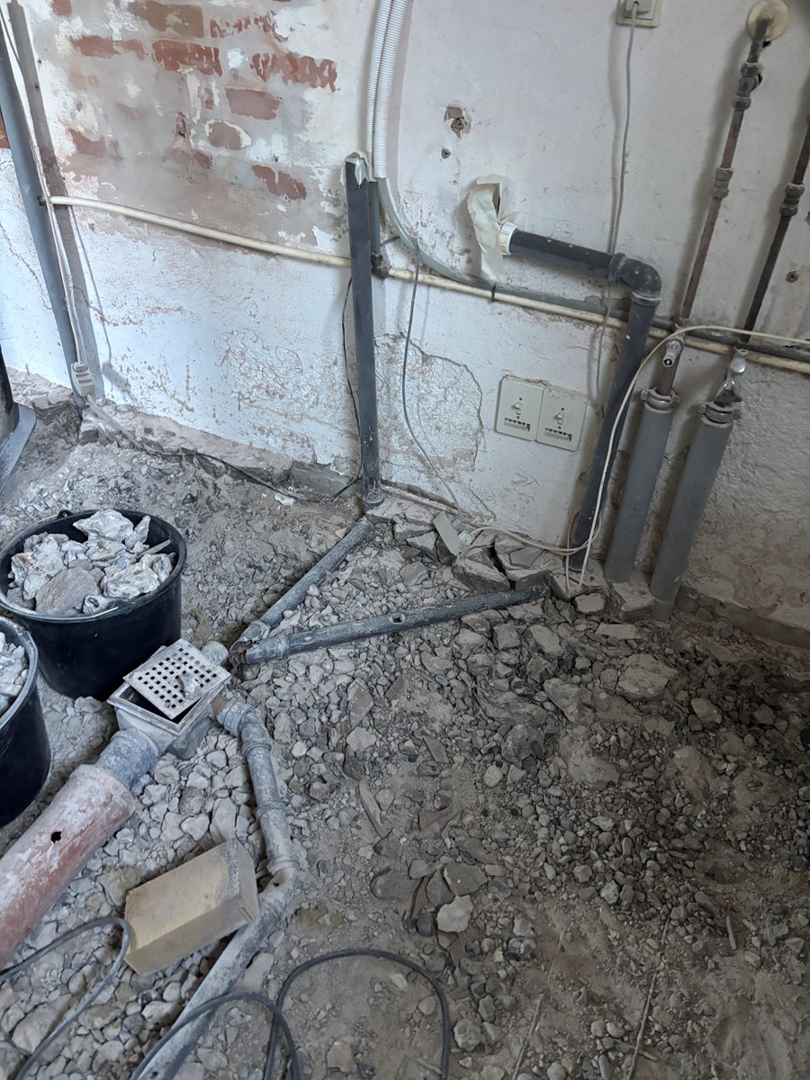

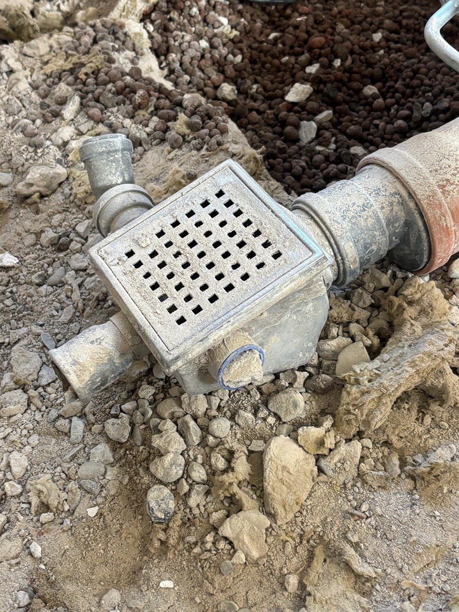

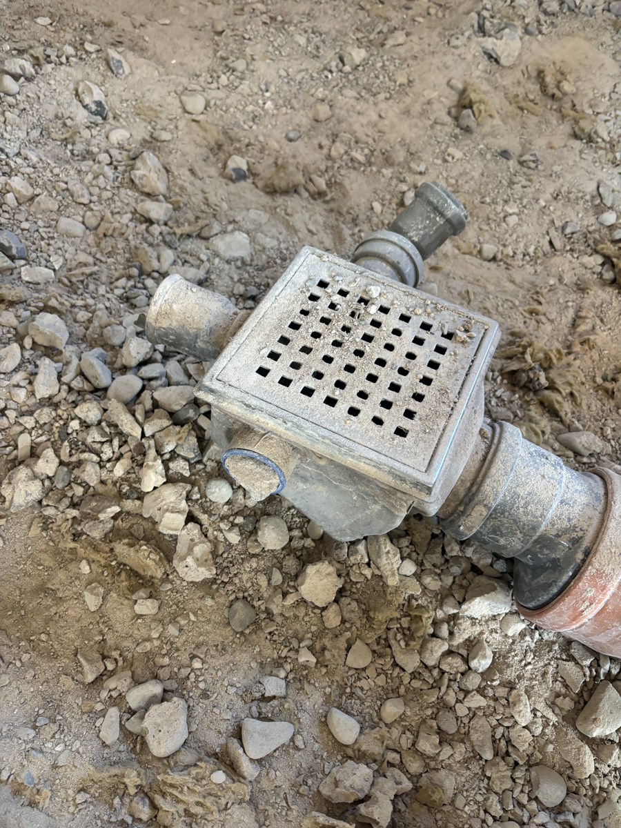

Er der andre muligheder end sådan et gulvafløb med vandlås?
Jeg har afløb fra vask og vaskemaskine. Og en enkelt fra varmtvandsbeholder.

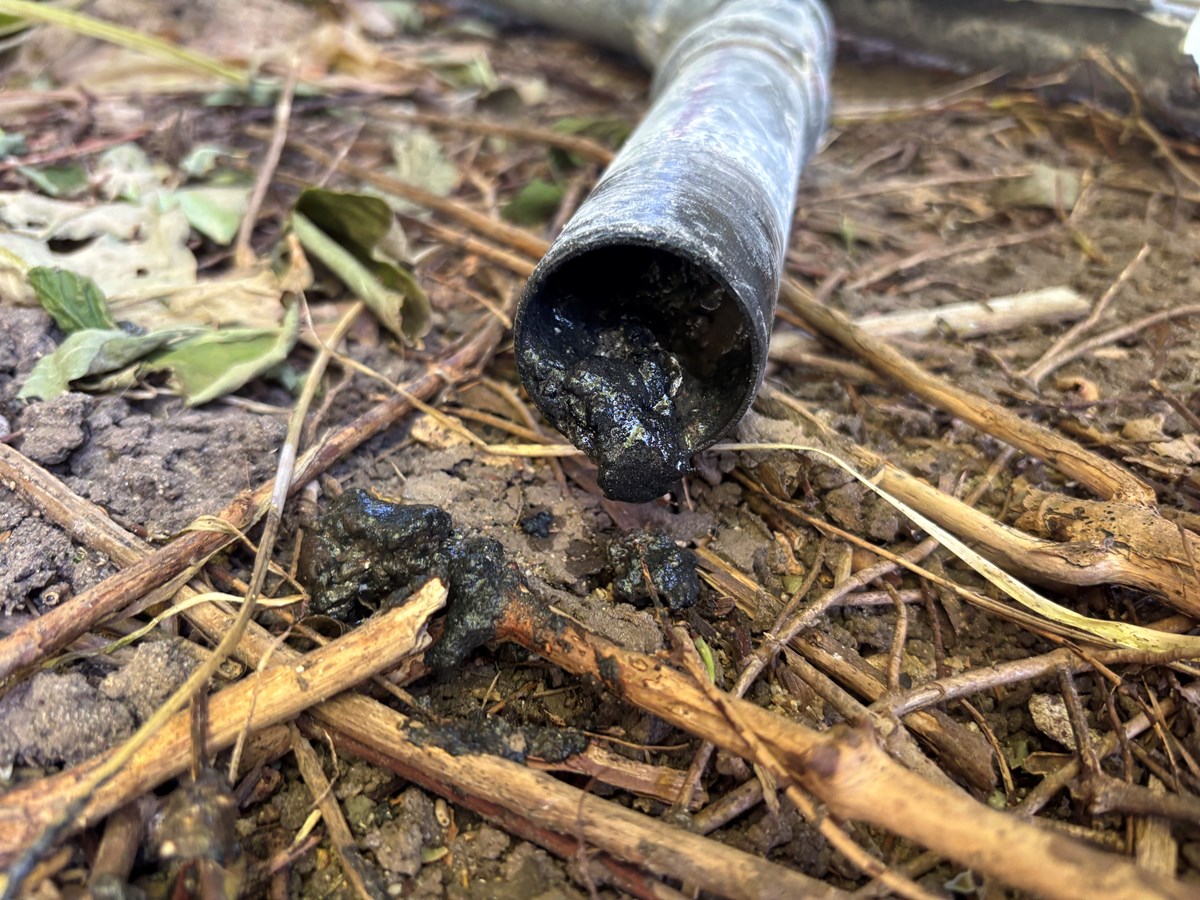

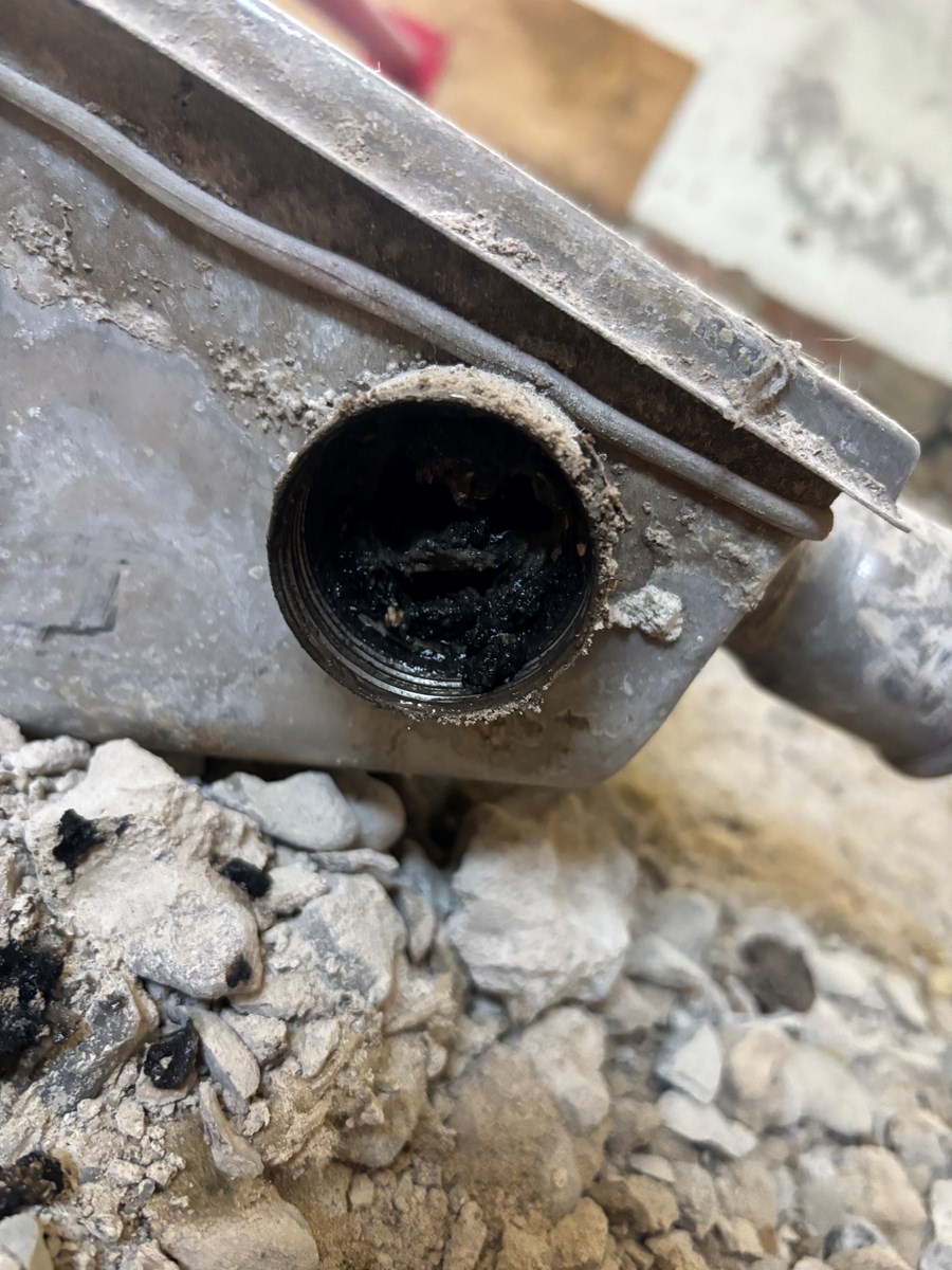

Tænker evt at køre rødt grenrør og så vandlås istedet på de 3 ting da denne vandlås altid har lugtet dårligt. Og nu da jeg ser hvor stoppet de små grå rør var giver det god mening.
Og så lave det som de har gjort i badeværelse med den sorte fodbøjning.

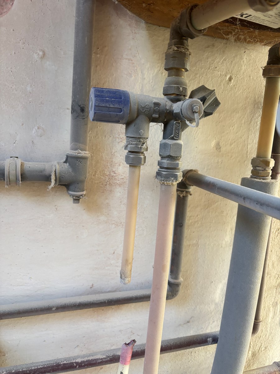

Men jeg er i tvivl om man kan lave en vandlås på den fra varmvandsbeholder.

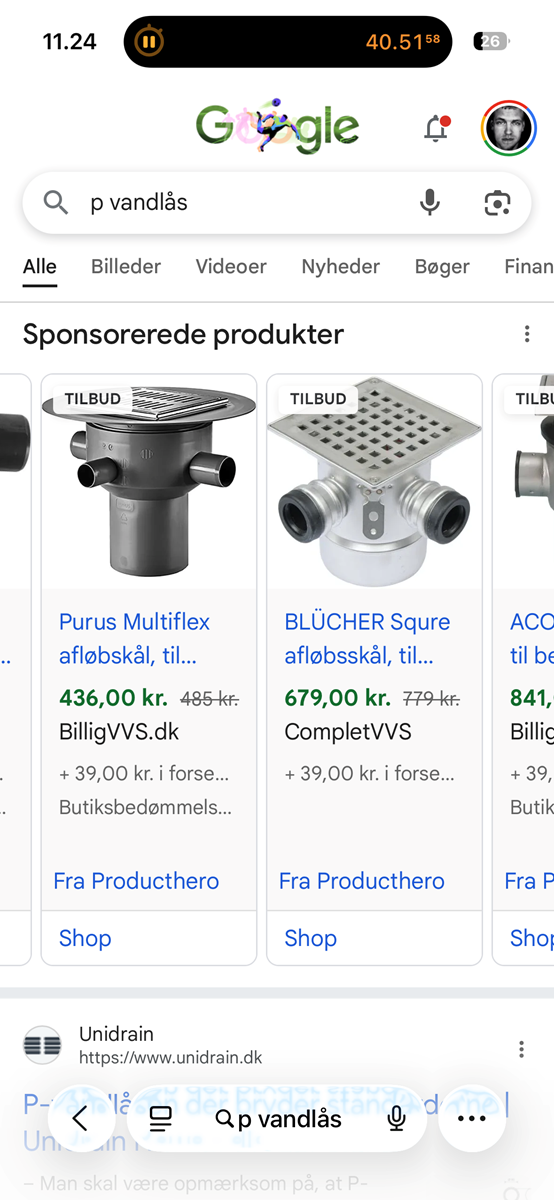

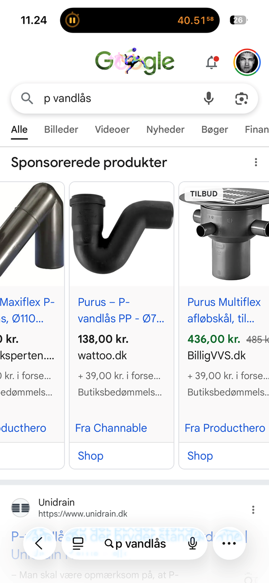

har du plads til at sænke røret , vil en p-vandlås være det bedste , men den fylder en del mere

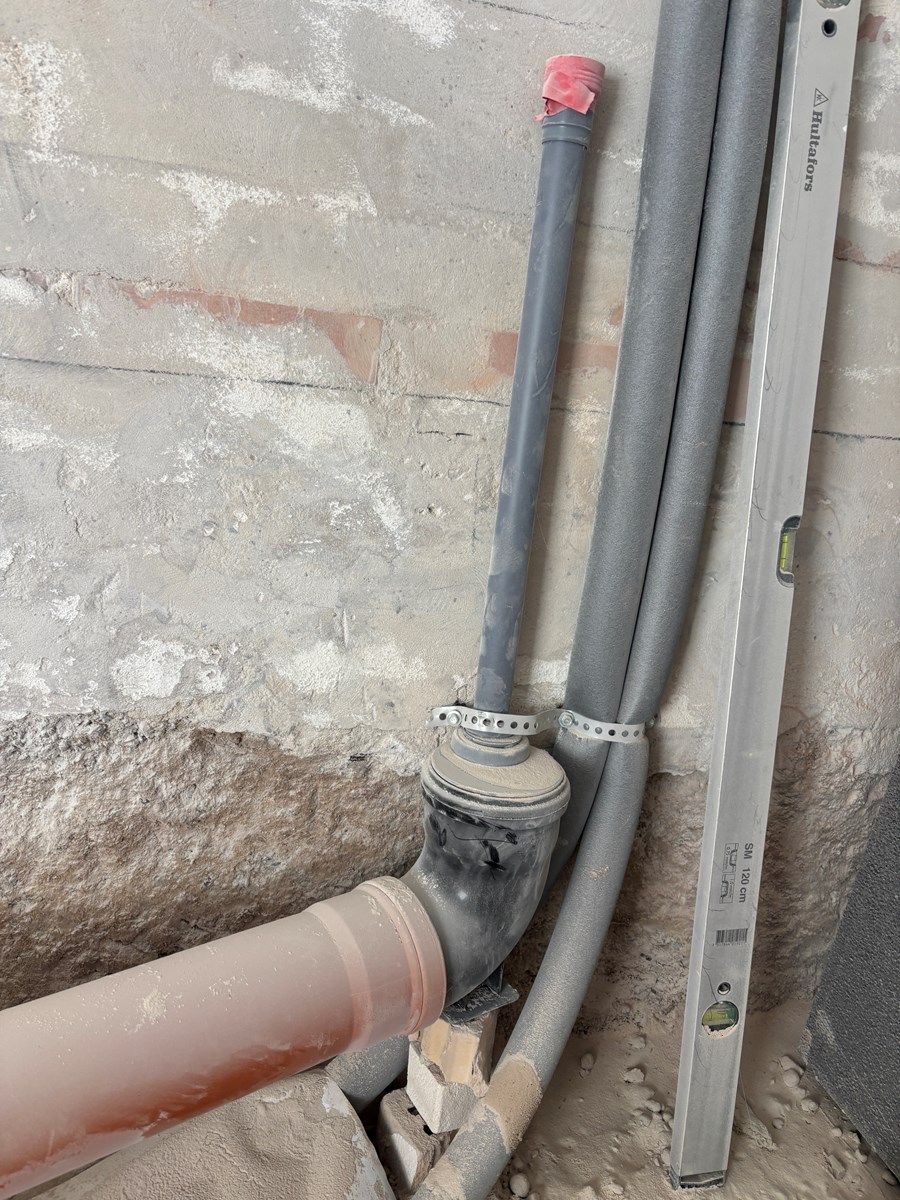

 Tak for det. Altså det røde rør kan jeg kun sænke ca 3 cm. Men jeg har masser af plads nedad mod jord.
Men det kommer nok til at knibe med p-lås?
Hvor meget mon den fylder over det røde rør.
 Vh.

lugt kommer af at der ikke løbende kommer vand til
og skal du have låsen til at side så højt og du samtidig har gulvvarme , vil fordampningen være så stor , og skal derfor tilføres jævnligt
det meste af det undgår du med en p lås , og samtidig stopper den meget sjælden , og er meget nemmere at rense

 Jeg må se om jeg kan få sat en p-lås i. Tak :)
