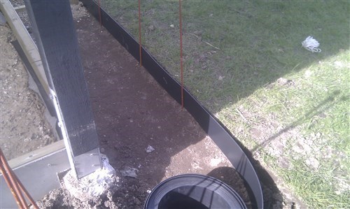

Har ikke erfaring med bed afgrænsning i Cortenstål, men har lavet med plast, så tænker fremgangsmåden skal være meget ens.
Jeg lavede en afgrænsning ind mod græsset, hvor jeg skulle have fliser..
Jeg gravede ud, dog kun 15 cm med, og satte plastbåndet rundt, og støttede det med nogle hegnspæle at stål, fylde så op med stabilgrus og vibrerede gruset, afretter sand og fliser.
(fjernede hegnspælene, da stabilgruset  var vibreret)
