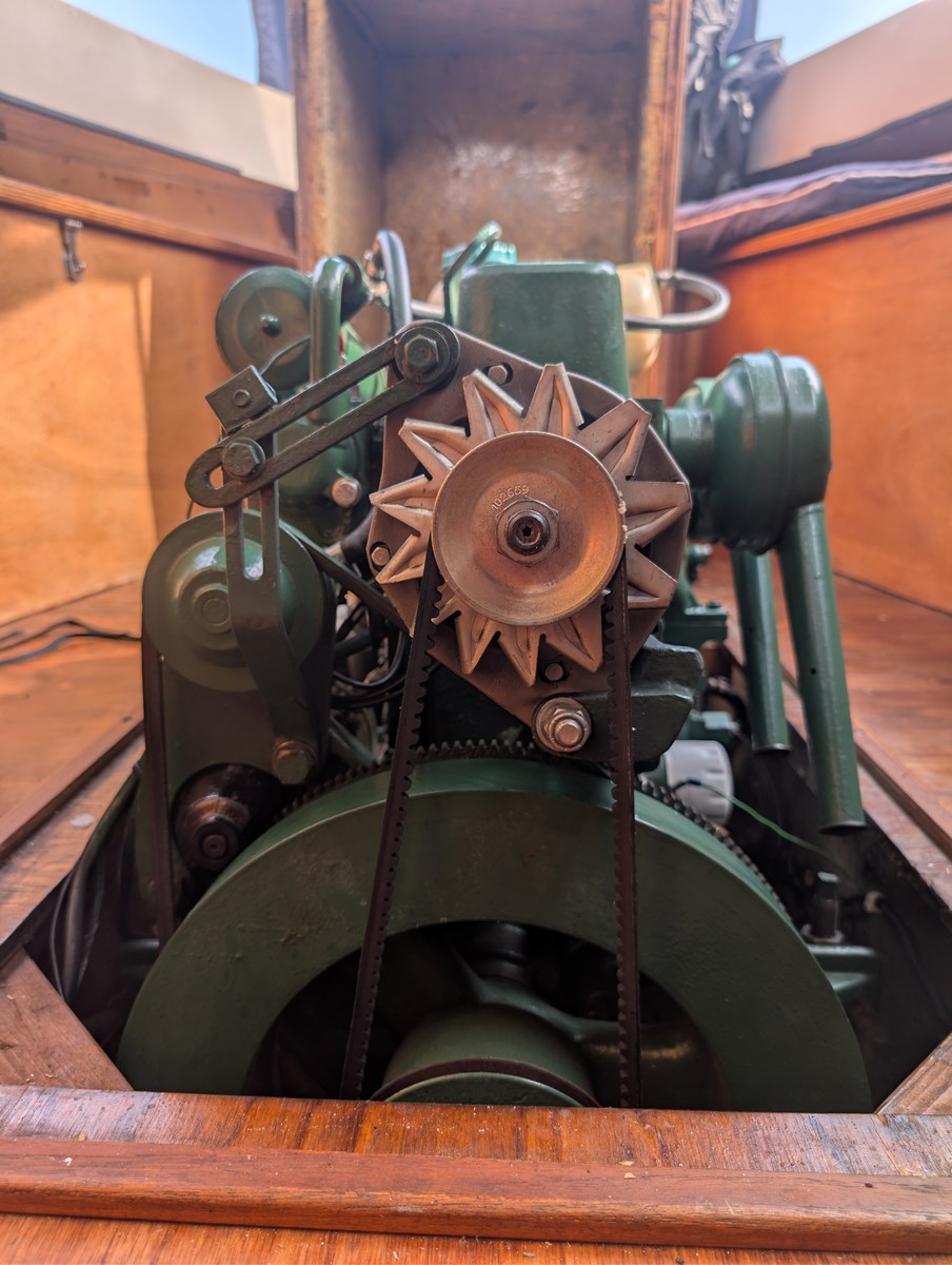

Jeg skal have skiftet impeller på min Volvo motor, men jeg er i tvivl om hvor præcis på motoren den sidder.
Jeg håber meget at der er en her der kan hjælpe mig med at udpege hvor på motoren jeg finder den. Jeg har søgt overalt på internettet og kan ikke finde noget der gør mig klogere.

Hvad er det der sidder til venstre for generatoren. Det er noget remtrukket, så måske er det vandpumpen. Der e4 sikkert 2 slanger monteret, den ene må gå ud til en skroggennemføring.

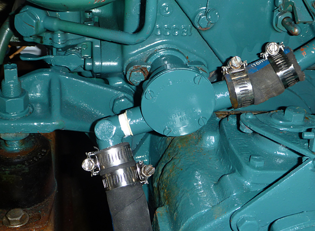

Den ligner med stor sandsynlighed den på billedet, du fjerner de 4 skruer, og afmontere dækslet, du skal nok også have en ny pakning.
