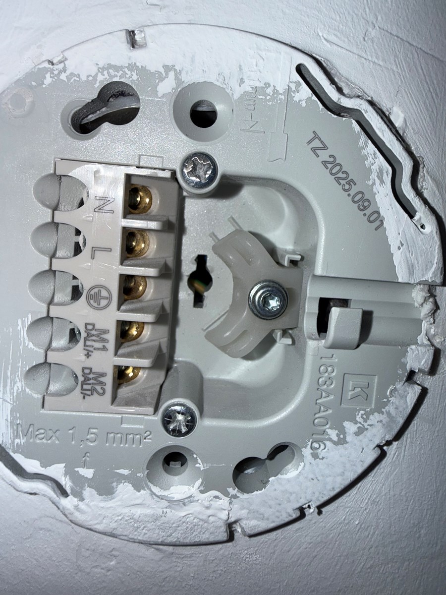

Jeg har fået at vide at jeg kan tilslutte en ledning bagfra til mit lampeudtag. Dvs, at jeg kan føre den op i gennem udtaget. Hvordan gør jeg det?
Nej du skal ikke føre en ledning bagfra gennem udtaget, er alle nødvendige ledninger ikke ført frem til terminalerne på forsiden af udtaget. Skal den manglende ledning tilsluttes til terminalerne på bagsiden, af udtaget, så du kan tilslutte din lampe på korrekt måde på forsiden af udtaget.
Hvorfor vil du føre ledningen til lampen op gennem udtaget? Er det for at lave en skjult installation? Hvis det er tilfældet, skal du bruge et 3x1,5 mm 2 installationskabel, fordi du gør indgreb i den faste installation. Kablet skal så afsluttes i en udløbsroset, der måske kan skjules af baldakinen på lampen.
Jeg vil føre den op på loftet hvor jeg kan dele den ud til adskillige spot lys. Så i stedet for at føre ledningen fra udtaget i langs loftet vil jeg føre den op på luftet og så ned igen et par steder.
Når man monterer spot, er det fast installation. Her bruger man skjult 1,5 mm2 kabel, som går bagud fra udtag, og så fra det ene spot til det andet. (240 v spot) Hvis du fører det ned "et par steder"  Skal der her være dåse og udtag.
