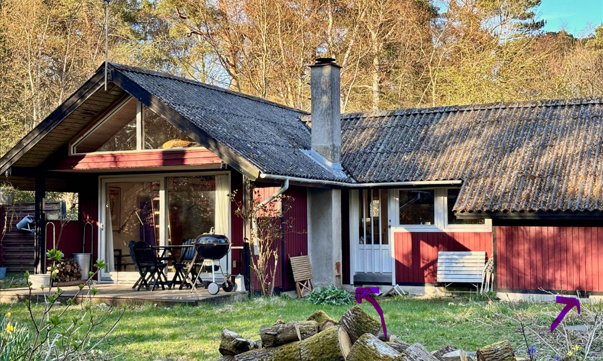

Jeg har købt et sommerhus, som har en anmærkning i tilstandsrapporten: "Antal og placering af ventilationsriste er ikke i overensstemmelse med gældende regler for ventilation af krybekældre.". Anmærkningen skyldes at et stykke af huset er dækket af en træterasse og dermed blokerer de riste, som er placeret der.
Jeg skal i gang med at anlægge en ny - og større - træterasse, så vil gerne bringe anmærkningen i orden. Spørgsmålet er, hvordan jeg gøre dette på korrekt vist, så bemærkningen bortfalder i tilstandsrapporten. Nogen der kan hjælpe her?
Min umiddelbart tanke var at indsætte nogle riste i terassen over sokkelristene, så der kan komme luft til.
