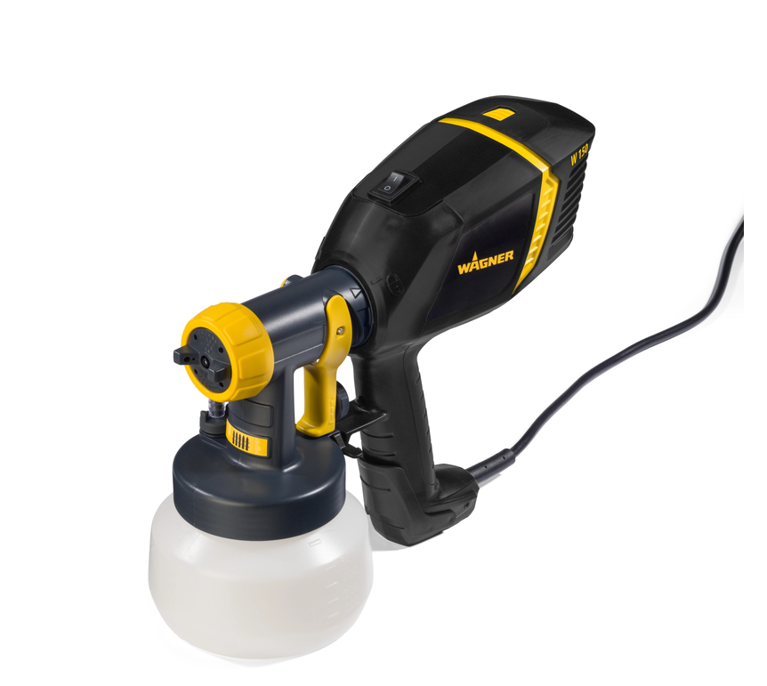

Denne her er noget af det bedste af mindre sprøjter der ikke kræver en kompressor, og den sviner minimalt, da den kun sender forstøvet maling ud, og ikke blander luft i, den virker i alle stillinger, så meget fleksibel at bruge. LINK

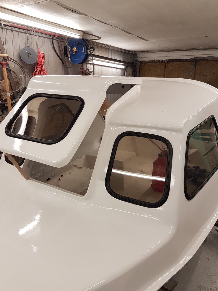

Her et billede af min båd den fik en gang maling, med en Dewilbiss trykluftssprøjte.
Har en Wagner i ca 600w. Til træbeskyttelse, vægge og profileret beklædning ol. er det fint, men til finere arbejde som metal, døre, paneler, glat mdf mm er den ikke god nok. Der bør effekten være mindst det dobbelte for at den forstøver ordentligt, her bruger jeg istedet en "bedre men billig" model til kompressor.

 Er det en airless, eller typen på billedet der blæser luft med ud.

Der er den første type i hårtørrer-design, lidt ældre model.
Kører du trykluften rundt i rør i garagen? Ser da smart ud!
