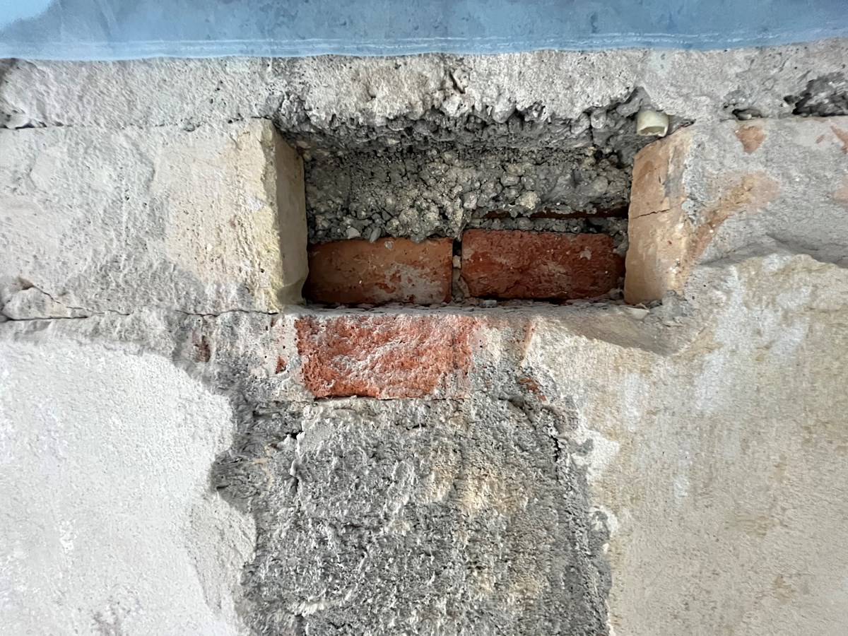

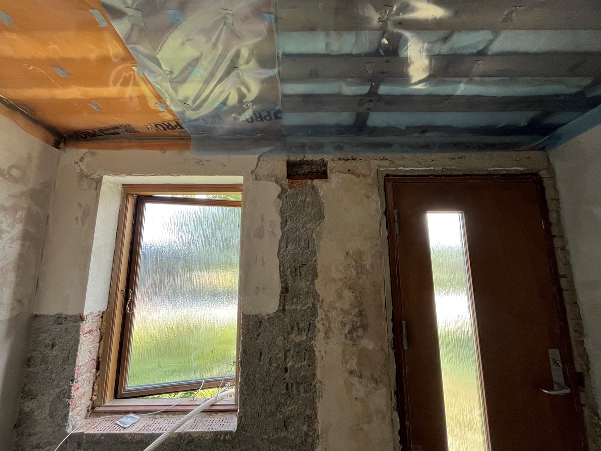

Jeg har lagt en lille entre sammen med et lille gæstetoilet for at få et ordentligt badeværelse.
Derfor skal døren erstattes med et vindue:
- Enten et smalt vindue som det til venstre. Der mures brystning og hullet smallere (78cm).
- Eller det smalle vindue til venstre blændes af og dørhuller gøres bredere for at sætte et vindue i på 130cm magen til de andre i facaden. (Jeg har et til overs).
Overliggerne er støbt på stedet (1960) hvor facademurstenene er sat i betonen ved samme lejlighed. Altså en massiv kuldebro. Det kan jeg leve med, men spørsmålet er om jeg kan udvide dørhuller med nuværende overligger?
Jeg har pillet en sten ud og kan se beton og tendonstål og jeg tror umiddelbart at overliggeren er lavet i et stykke over både dør og vindue. Hvad siger panelet?
