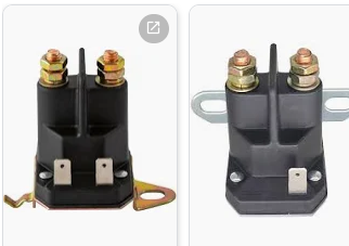

Hejsan, jeg har sat et nyt startelæ på maskinen og den reagerer stadig når jeg drejer nøglen, batteri er fuldt opladet, hvad er i udu
ibj skrev den 10-07-2026 10:44:47
Du mener vel den ikke reagere når nøglen drejes???
Typiske fejl er at en af sikkerhedskontakterne er aktiveret..
Eller ​kontakten med nøgle er ​defekt, kender ikke din model men på min Hustler havde jeg samme problem, det var et defekt hjælperelæ oppe ved ​start kontakten.
Det kan også skyldes du har fået et andet type startrelæ, hvor du selv skal forbinde spolen til stell.
Et billede vil hjælpe..
Det findes to typer startrelæer, et med 1 lille konnekter til styrestrøm og et med to små konnektere.
Den med de to, skal den ene forbindes til stell..
