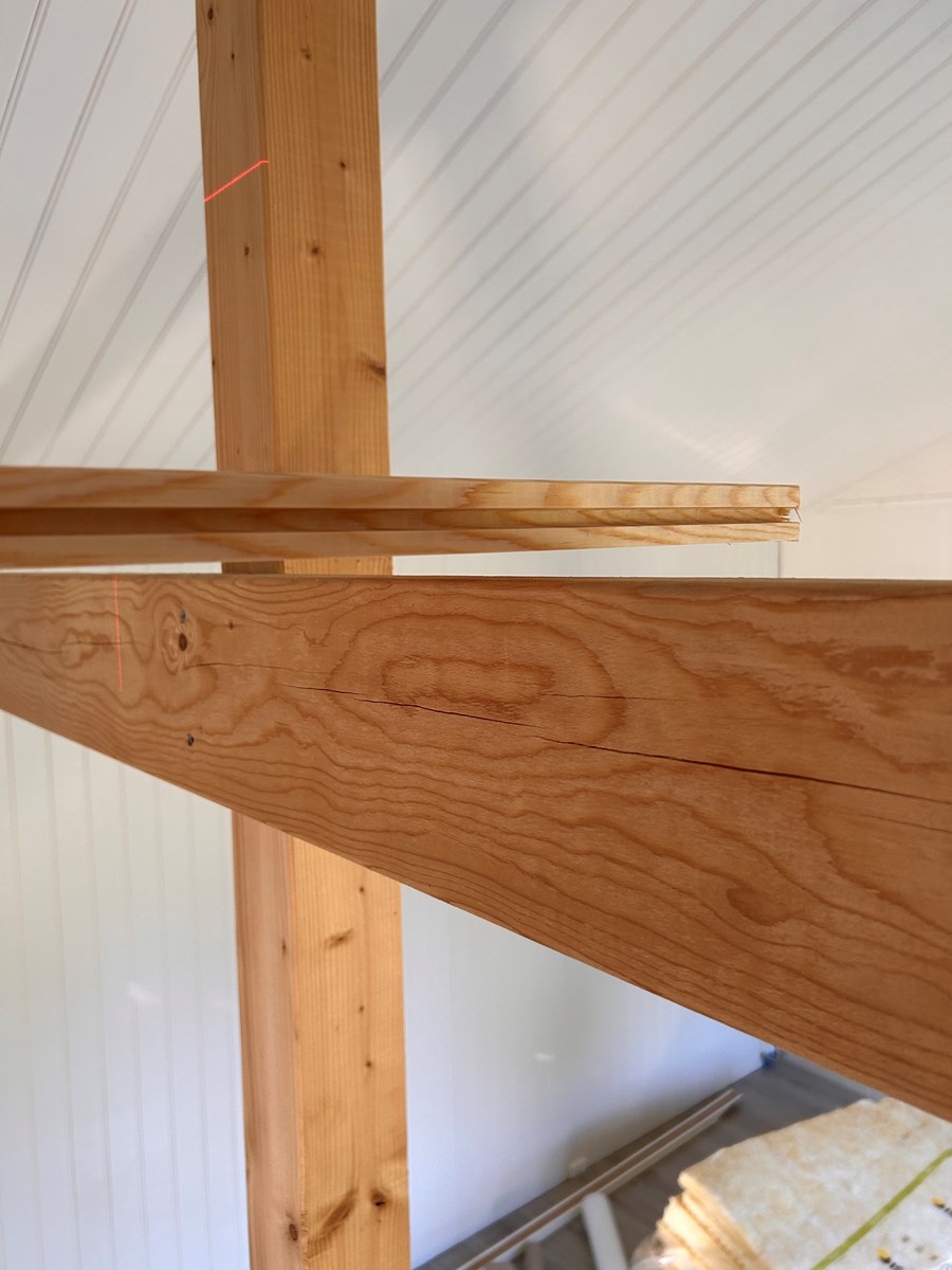

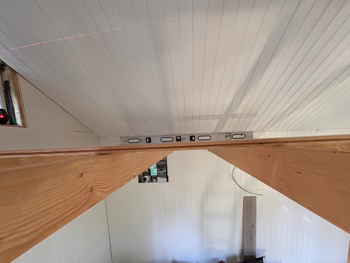

Jeg er i gang med en hems i et anneks og kan konstatere at det yderste spær er lavere med 1-2 cm. Hvad gør jeg?
- Klodser det op (vil gerne undgå dette da jeg så får en grim afslutning ( kan dækkes med en liste)
- forsøger at rette de andre til (har  stiksav, rundsav og multicutter men ikke en høvl så er lidt bange for det bliver ujævnt
- andre løsninger?
Mvh Simon
Du kan beholde faldet :)
Men ja mon ikke en liste på enden skjuler det fint?
 Vh.
Ville skære et stykke træ i ønsket højde og samme bredde som spæret, og lime det ovenpå, hvis du høvler toppen af spæret så den får en skarp kant kan man ikke se det overgangen til det ekstra stykke når skyggen fra hemsen dækker over det.
