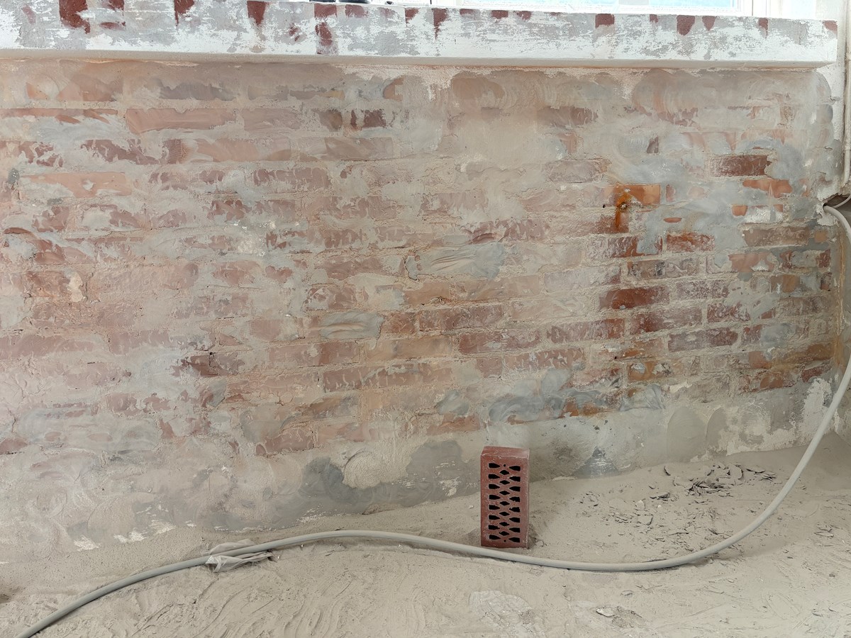

Er der nogen her som er stærke i kalkpuds?
Jeg har jo isoleret min kælder udvendig. Og nu har jeg slebet det gamle maling og cementpuds af.
Jeg tænker så at prøve med en kalkpuds + silikatmaling.
Vil man først bruge en kalk hæftemørtel og derefter en alm kalkpuds.
Eller er det nok blot med at bruge hæftemørtel?
Jeg tænker ca 5 mm lagtykkelse.
Tak og god dag :)
 Vh.
Normalt bruger man ikke hæftemørtel til ren kalkpuds. Sugende vægge som mursten forvandes.
