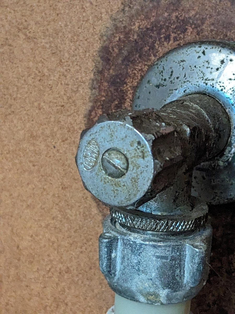

Hej, jeg har stort set ingen erfaring med VVS, så er der mon en venlig sjæl, som kan hjælpe med at identificere denne stopventil af mærket Børma, og fortælle hvordan jeg lukker for vandet? Det riflede greb lader sig ikke dreje, så jeg vil tro at skruen henholdsvis lukker/åbner for vandet, men jeg er jo ikke sikker. Stopventilen er tilsluttet vaskemaskinens aquastop. p.s. Det er en gammel installation, som ikke har været rodet med i mange år.
Jo, du skal dreje på grebet, alså den rillede del (med uret). Skruen er til at afmontere grebet. Den skal du ikke bruge. Hvis den ikke været lukket i en årrække, har den helt sikkert sat sig fast.
Du starter med at bruge kræfter, eventuelt med en klud omkring grebet for at få bedre fat. Dur det ikke er næste trin at bruge en polygriptang omkring kluden. Men pas på der meget stor risiko for at grebet går i stykker.
I mange tilfælde er det letteste at lukke for hovedhanen hvis slangen skal skiftes.
